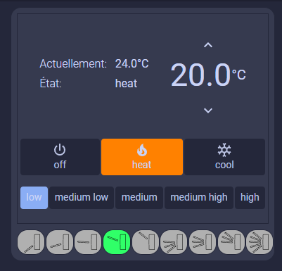

Surcharger une carte climate?
Chose promise chose dûe :
Mon ajout, c’est la ligne du bas avec les différents modes de ventilation. C’est moche, mais j’ai tout donné :slight_smile:
Mon cerveau a explosé au moment où je me suis rendu compte qu’on pouvait mettre des decluttering-card dans la définition d’autres decluttering-card.
Du coup, je n’ai qu’une seule decluttering-card à appeler qui m’affiche la capture ci-dessus, en lui passant en paramètre l’ID de mon entité climate, et il se débrouille tout seul pour le reste !
Peut-être qu’à l’occasion je me fendrai de recoder les deux lignes du dessus pour harmoniser, ce n’est plus compliqué maintenant que j’ai le code pour la suite…

Et ça rend effectivement mieux :
Thx !
Allez, je m’arrêterai là, je suis bien content de moi :
my_climate

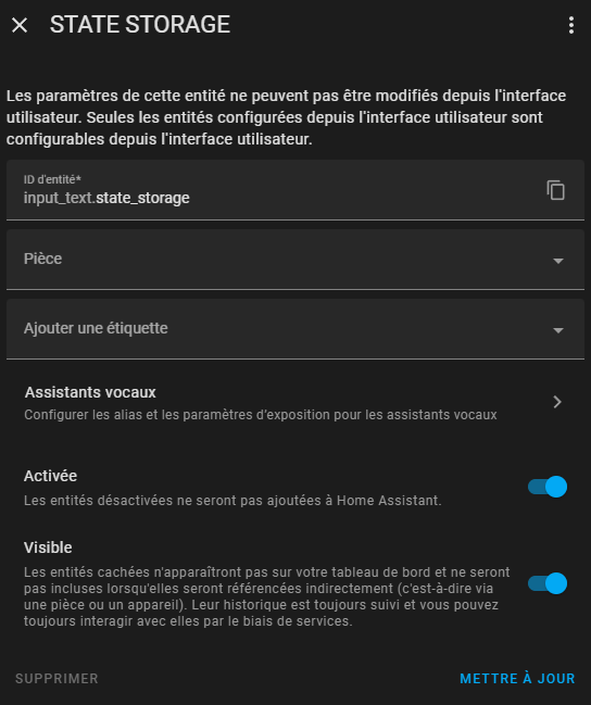

et un input : input_text.state_storage
Normalement, ça devrait le faire :slight_smile:
