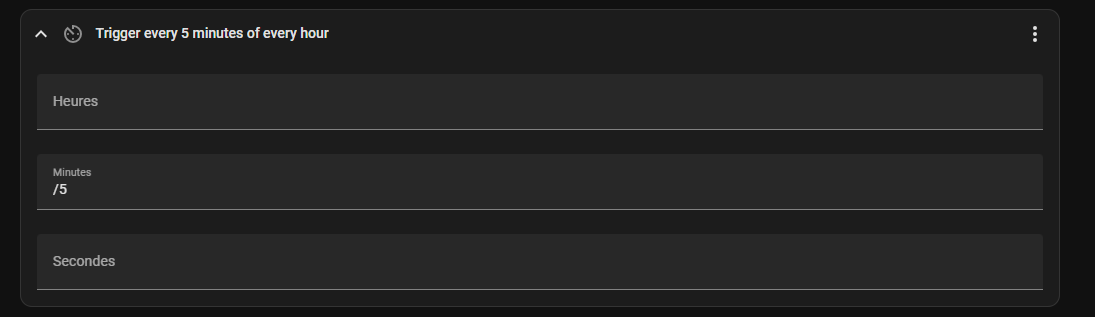

La ou je bloque c’est comment éxécuter cette automatisation chaque 5 minutes. Je vois bien pour l’éxécuter a heure fixe mais pas de chose récurrente.
Désolé je suis sur que c’est tres bete mais je débute encore :wink:

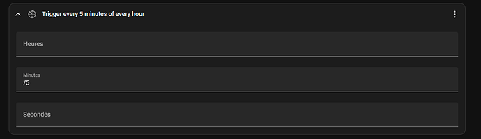

Ton trigger doit être time_pattern ( modèle de temps) et ta condition l’état de ta connexion .
le /5 signifie toutes les 5 minutes
