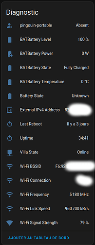

Pour ceux qui souhaiteraient monitorer un ou plusieurs ordinateurs avec HA, il existe un petit programme sympa qui permet de faire cela: GitHub - joshuar/go-hass-agent: A Home Assistant, native app for desktop/laptop devices.
Installé ici sur mon ordinateur portable et sur le fixe et cela fonctionne super bien:
Attention cela est uniquement pour ceux sous Linux qui sont probablement très rares par ici :wink:
Pour ceux sous debian ne pas utiliser le deb qui marche uniquement pour ubuntu mais le tar.xz :wink:

C’est un peu le même principe à une différence prêt: l’installation de Glance est plus compliqué selon les plateformes et ce client consomme aussi beaucoup moins de puissance que Glance. Glance m’a posé des problèmes sur des architectures légères type Pi car il consommait beaucoup trop de ressource processeur pour de la simple surveillance !
Ici en plus cela utilise l’api HA donc pas de soucis de sécurité ou de port à ouvrir contrairement à Glance qui est fait pour du LAN essentiellement (ici mon portable est toujours surveillé qu’il soit à la maison ou en vadrouille par le monde et j’ai pas eu de port à ouvrir ou quoi que ce soit :wink:
Par contre contrairement à Glance ce client n’existe que sous Linux en tout cas pour le moment !
