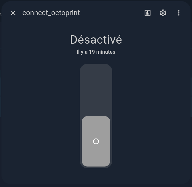

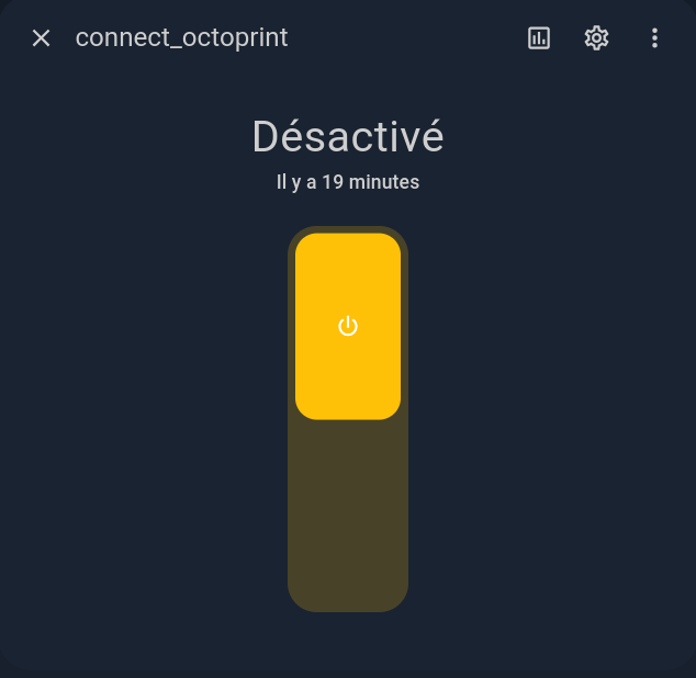

Bon alors voici le résultat le switch fonctionne super bien sir je ne ferme pas la fenêtre :
Car sinon le switch reste sur OFF et ne garde pas l’état dans lequel il a mis la connexion entre le serveur et l’imprimante !
L’état semble être donnée par l’intégration Octoprint avec ce switch switch.octoprint_connect_to_printer mais qui n’est pas un switch car il commande rien et quand on l’action revient à OFF !
