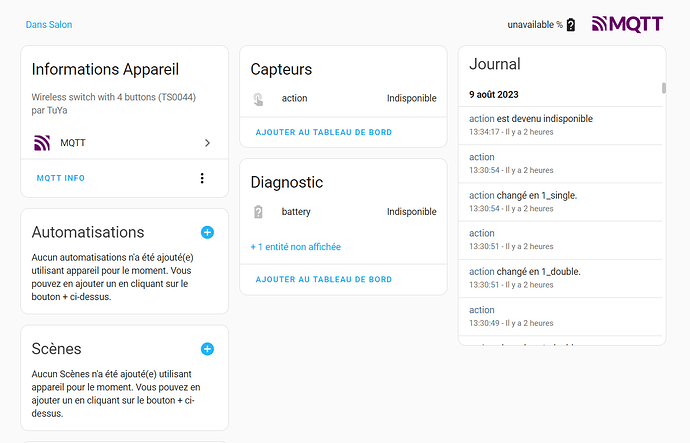

par contre ici j avais les remontés de mon capteur …
je n’ai plus rien … ???
Même interrogation, même réponse…
c’est revenu !
j’ai supprimé tous mes periph zigbee puis les integrations dans mqtt …
redemarré le serveur … reapairé le 4switch … redemarrer
puis mqtt m’a reconnu une nouvelle integration …
Donc, avec ça, ça marche ?
oui ca marche j’ai compris comment cela fonctionnait …
oui enfin pour le moment j’ai fait comme ca …

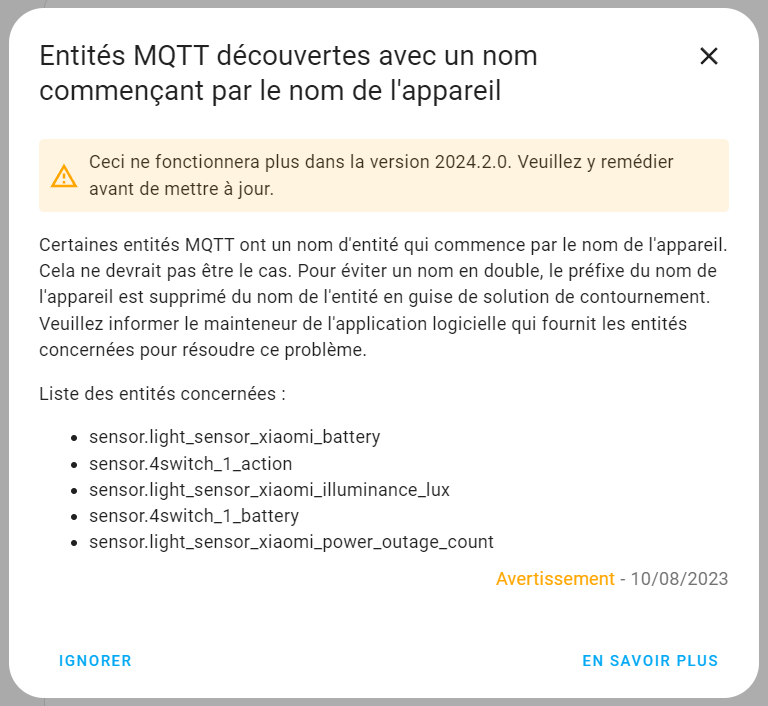

par contre j’ai recu un message de config …

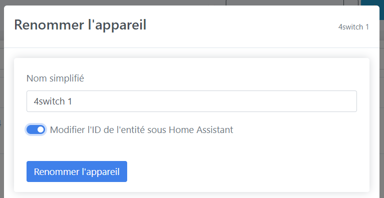

j’avais renommé les periph zigbee
par defaut il etait nommé par l’adresse en hexadecimal …
je trouve que ce n’est pas pratique ![]()
memoriser des suites de chiffres et de lettres ??? ![]()
est ce pour ca que j’ai l’avertissment ?
merci ![]()
On en parle ici => Messages de correction MQTT Home assistant: "Discovered entities with a name that starts with the device name"

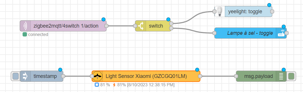

Sinon comme toi, j’ai galéré avec ce 4 boutons et j’ai trouvé ce snippet qui résout tous les problèmes (via nodered) => https://github.com/Nerdiyde/NodeRedSnippets/blob/master/snippets/zigbee_tyua_4x_TS0044_button.json Juste à copier le code, après dans nodered, les 3 trois tirets en haut à droite et « import » et coller le code.
Merci Ludoc,
mais j’ai trouvé comment proceder pour les boutons …
cela marche bien

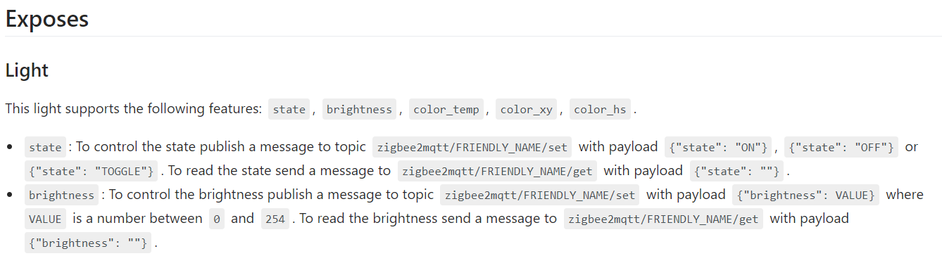

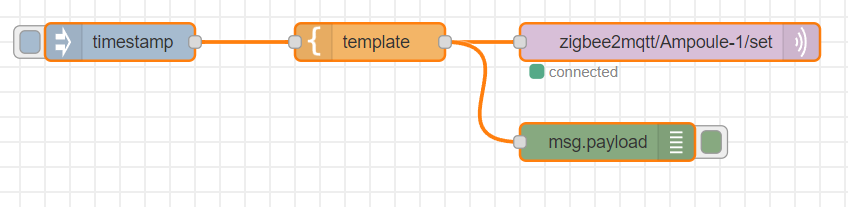

j’ai recu 2 ampoules zigbee … mais j’ai un peu plus de problemes pour le controle …
j’ai vu dans la doc … mais je ne comprend pas bien quels noeuds je dois utiliser ?

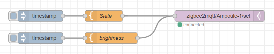

j’ai bien compris qu’il faut un noeud mqtt out en sortie mais comment faire pour envoyer les informations ?
pouvez vous me donner des exemples ?
quels noeuds utiliser ?
je pense qu il est possible via une fonction … pour envoyer les infos
si je ne dis pas de betise c’est en json ?
pour une fonction toggle ? comment l’ecrire ?
je vous remercie ![]()
bon ca ne marche pas ![]()

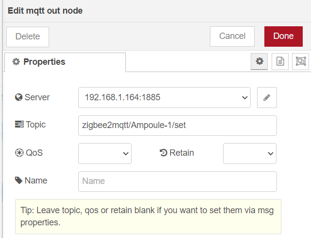

que signifie QoS et Retain ?
Retain c’est une memoire ?

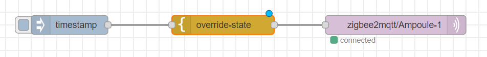

ah je commence à retrouver mes petits ![]()
par contre la il ne veux pas du brightness … erreur de syntaxe ?
et dans ce cas … mon ampoule ne s’allume pas …
