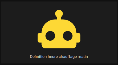

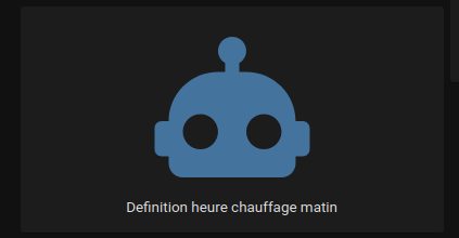

Si c’est juste pour activer ou désactiver une automatisation, il y a la carte native HA « bouton »
Voici une carte qui active mon automatisation « Definition heure chauffage matin » (c’est juste un exemple)
L’automatisation est désactivée
Ma carte
cartedesact
Je clic
Ma carte devient
cartactiv
L’automatisation est activée
Le code de la carte
