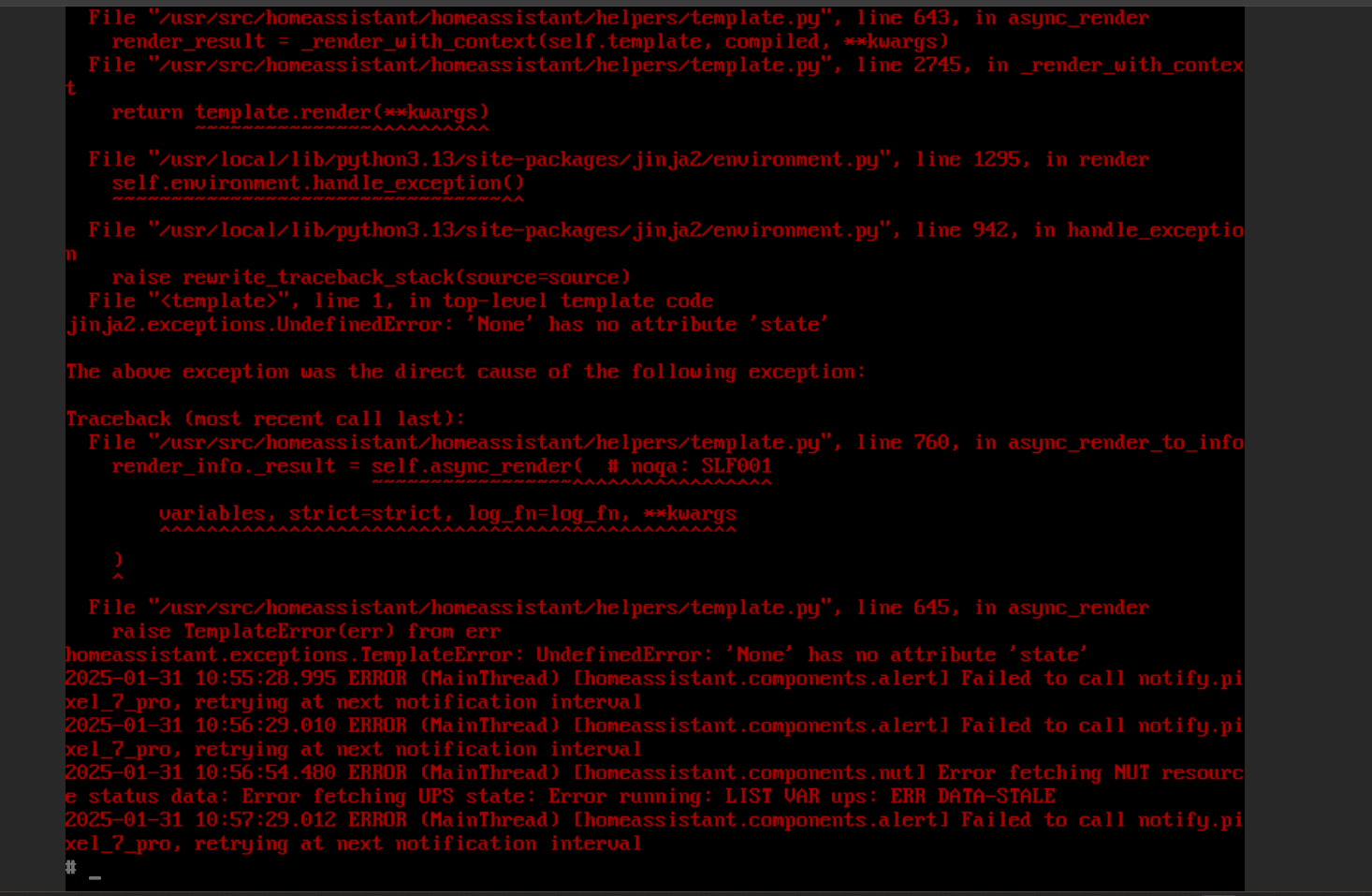

Synology VMM - “[WARN] Home Assistant CLI not starting! Jump into emergency console”
je me permets de vous solliciter, n ayant eu aucune réponse à mon problème via
https://community.home-assistant.io/t/synology-vmm-warn-home-assistant-cli-not-starting-jump-into-emergency-console/837514
j’espère que quelqu un pourra m’aiguiller pour redonner vie à mon HA.
Update:
ha core stop
ha core rebuild (2 fois) et j ai retrouvé la main sur HA.
Animation
Merci.
