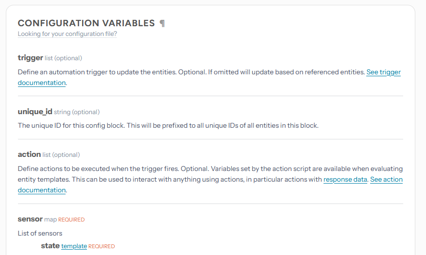

@Pulpy-Luke Ce n’est ce que je comprends de la doc officielle:
A priori on peut déclarer un unique_id dans un bloc de plusieurs entités. Cet unique_id sera préfixé aux unique id de chaque entités…
En revanche, si effectivement, l’unique_id reste interne à HA et ne correspond pas à l’entity_id, cela explique pourquoi je n’arrive pas à mes fins!
