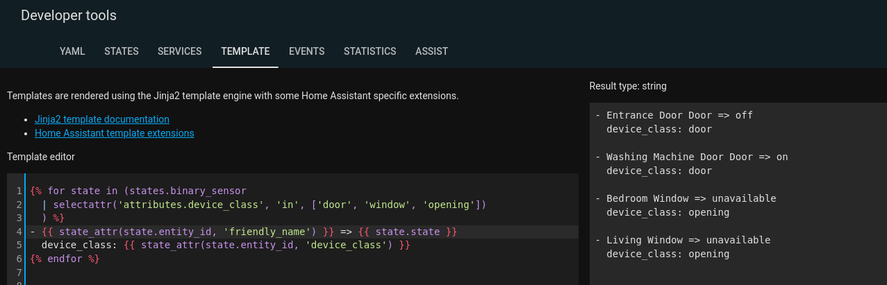

peut-etre voir aussi du coté du device_class avec window
Tu peux essayer de lister tout tes binary_sensor qui ont un device_class de « door », « window » ou « opening ».
Essaye ça dans l’outil développement de modèle:
{% for state in (states.binary_sensor
  | selectattr('attributes.device_class', 'in', ['door', 'window', 'opening'])
   - {{ state_attr(state.entity_id, 'friendly_name') }}: {{ state_attr(state.entity_id, 'device_class') }} => {{ state.state }}
{% endfor %}
