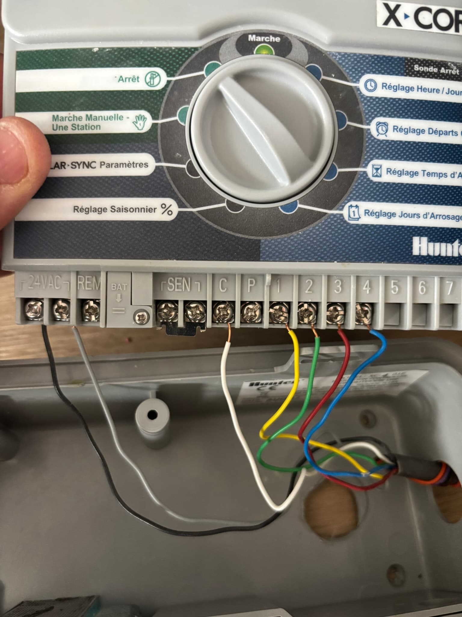

Je suis responsable d’un club de tennis.
Nous avons un programmateur de type Hunter XC pour l’arrosage de nos terrains.
Il n’est malheureusement pas connecté mais le fonctionnement à l’air très simple : 1 fil commun et 4 autres files pour les 4 zones (= 4 terrains). En voici le mode d’emploi : https://www.hunterirrigation.com/sites/default/files/OM_XC_FR.pdf
Je souhaiterais automatiser et me servir des données météo pour activer/désactiver les automatisations.
J’ai vu ce boîtier connecté Tuya en Wifi (n’existe malheureusement pas en ZIgbee), j’imagine que les informations remonteront bien dans HA : Contrôleur d'arrosage intelligent WiFi, 4/6/8 zones, minuterie d'arrosage de jardin, système d'arrosage intelligent, Alexa Google Home, Tuya Smart Life - AliExpress 15
Dernière précision, je voudrais également conserver mon programmateur d’origine et le laisser opérationnel.
J’en viens à mes questions :
1°) Qui pourrait me fournir un retour d’expérience ?
2°) Est-ce possible de ponter les files du programmatteur d’origine pour brancher le programmateur Wifi en série ? Ci-dessous, la photo du programmateur d’origine :
Merci déjà à tous.

J’ai remplacé mon programmateur Hunter pas un OpenSprinkler. Parfaitement intégré dans HA, connecté en Wifi, et fait les calculs de taux d’arrosage en fonction de la météo.
OpenSprinkler | OpenSprinkler
L’intérêt de l’OpenSprinkler est qu’il a un fonctionnement indépendent de HA, même si on peut le piloter par HA. Du coup, si HA est planté, l’arrosage n’est pas impacté.

Je n’ai pas d’actions chez OpenSprinkler, mais j’ai aussi aimé la simplicité de mise en place, il suffit de déconnecter le Hunter et connecter les mêmes fils sur le Open Sprinkler… et c’est parti. Il faut juste s’assurer d’avoir le Wifi.
Il te faudra un peu plus qu’un simple switch relais, je pense.
Je suis pas expert en esp, mais pour fonctionner en complément de l’existant, il te faut a minima :
  • un esp32
  • un support esp
  • 4 opto-coupleurs
  • 4 relais
    Plus tout ce qui va a côté câble, boîte,presse étoupe,…
    Et bien sûr la programmation et le cablage à réaliser.
Au final, pas sûr que ce soit mieux et pas beaucoup moins chère (et sans garantie) que le système proposé par @Gilles2.
C’est tout fait, tu branches, tu connecte avec HA et c’est bon.
En plus, si c’est pour un club de tennis, c’est peut être mieux un appareil tout assemblé, qu’un montage esp que toi seul sera capable de comprendre, surtout en cas de disfonctionnement.

Si on ne veut pas se faire ch*** avec le montage, il y a des cartes toutes faites :
Une poignée d’euros sur les sites bien connu coté asie.
J’ai reçu il n’y pas longtemps celle à 6 relais, avec la possibilité mettre un mini LCD… le code est dispo sous esphome, ça marche plutôt pas mal.
Le branchement semble assez simple, l’ alim 24V (je pense vu le PDF) sur les com des 4 relais, le fil de zone sur le NO de chaque relai pour chaque vanne et zou
Pluviométre etc sur les entrées (à etudier) …
HA en WIFI …etc etc
