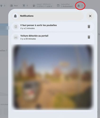

Dans sa présentation, il explique avoir mi en place un système de notifications que j'aimerais reproduire, voici à quoi il ressemble :
On y voit deux choses : le badge qui stipule le nombre de notifications et le pop up qui expose les fameuses notifications avec possibilités de les supprimer.
Je souhaiterais le reproduire mais n'ai aucune connaissance en la matière. Est-ce que cela parle à quelqu'un et pourrait me l'expliquer de façon claire et précise pour un débutant ?
Il explique dans la présentation de son dashboard que son système de notifications maison est le suivant :
  • Sensor "todo" + JSON
  • Card "autoentities" pour afficher les notifications
  • Popup "bubblecard"
Il utilise un sensor de type "To-do list" afin de stocker ses notifications à afficher sur la tablette. Vu qu'il a des notifications "simples" (uniquement du texte) et des notifications "images" (pour les captures frigate), il stocke les infos dans un "json" dans chaque item de son sensor "to-do".
Il utilise le titre de l'item pour le titre de la notification, dans description il met ses données JSON et dans "date d'échéance" il met la date de survenue de la notification.
Ensuite il utilise une carte "auto-entities" afin d'afficher les notifications sur son dashboard.
Il a ajouté l'icône "poubelle" pour supprimer l'item de sa "to-do" liste afin à l'aide du service "todo.remove_item".
Est-ce que cela parle à quelqu'un ?

Le badge j’avais réussi à le retrouver avec une recherche sur base de ce que je voyais sur la capture d’écran.
Merci pour le pop up !
Après il faut arriver à programmer/configurer le fameux fichier JSON et le sensor to-do et to-do_remove_item et à mon avis c’est la que ça se complique car aucune info
Personne n’a une explication ou tuto deja présent sur internet pour ce genre de système de notifications ? Perso j’ai beau chercher sur internet en français ou anglais mais je ne trouve rien.
Mais bon ne sachant pas programmer je ne cherche peut être pas bien :confused:
