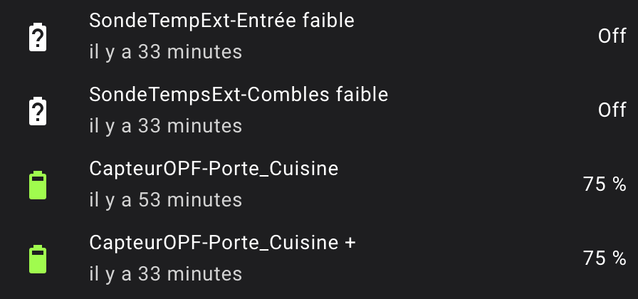

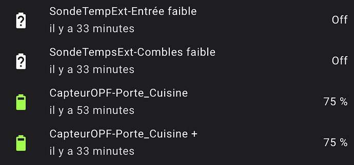

J'ai installé la carte "Battery State Card / Entity Row", mais je ne parviens pas à retirer des entités du rapport.
Comment puis-je exclure les entités qui remontent la valeur "Off" ?

Ta première proposition fonctionne, merci !
Maintenant, j’essaye d’exclure les noms d’entités qui contiennent un « + ».
J’ai tenté ceci :
saisissez ou collez du code ici
    - name: entity_id
      value: "+"
      operator: "contains"
Il fallait écrire « plus » en toutes lettres.
