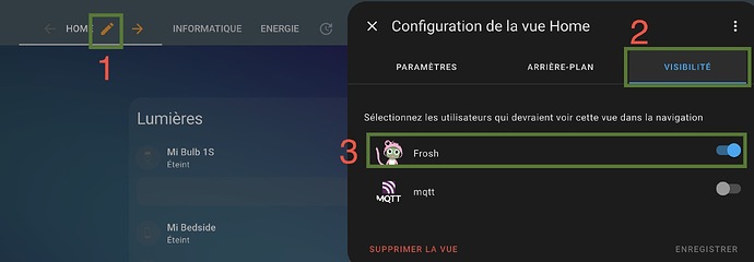

Coucou,
Je ne sais pas si ça répond à la questions, mais tu peux choisir la visibilité d’une tableau de bord à certains utilisateurs spécifique

Par exemple, tout le monde pourra avoir accès à l’utilisation des volets mais je serai le seul à gérer la video surveillance.
J’imagine que chaques membre de ta famille à sa propre entitée ‹ person › sur HA ?
Tu peux donc créer un tableau de bord sur lequel tu met toutes les entitée et qui n’est visible que par toi.
Et un autre tableau de bord ou n’est présent que la carte des volets et visible par tout le monde
Ainsi toi tu auras accès à tout, mais les autres membre de ta famille eux ne verront QUE le tableau de bord ‹ restreint ›

Okay, donc par la suite tu vas forcément creer différents utilisateurs sur ton HA
Paramètres → Personnes → + Ajouter une personne
Et bien lorsque tu creer ton ta vue dans HA (comme tu le vois dans le lien que tu as partager dans ton premier poste tu peux creer plusieurs vu, pour PC, Tablette etc) Tu vas pouvoir définir dans l’onglet ‹ visibilité › qui pourra voir cette vue
