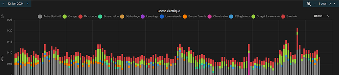

Ci-dessous l’exemple de mon suivi :
Chaque barre fait 10 min, et tu peux te déplacer dans l’historique.

type: custom:history-explorer-card
barGraphHeight: 400
defaultTimeRange: 1d
defaultTimeOffset: 1h
showCurrentValues: false
header: hide
uiLayout:
  toolbar: top
  selector: hide
graphs:
  - type: bar
    title: Conso électrique
    options:
      interval: 10m
      stacked: true
      - entity: sensor.autre_electricite
        netBars: true
        color: grey
      - entity: sensor.tz3000_2putqrmw_ts011f_summation_delivered_2
      - entity: sensor.tz3000_2putqrmw_ts011f_summation_delivered_3
      - entity: sensor.tz3000_2putqrmw_ts011f_summation_delivered_4
      - entity: sensor.tz3000_2putqrmw_ts011f_summation_delivered_5
      - entity: sensor.tz3000_2putqrmw_ts011f_summation_delivered_6
      - entity: sensor.tz3000_2putqrmw_ts011f_summation_delivered_7
        name: Lave vaisselle
      - entity: sensor.tz3000_2putqrmw_ts011f_summation_delivered_8
      - entity: sensor.chambre_parents_energie
      - entity: sensor.prise_refrigerateur_summation_delivered_9
      - entity: sensor.prise_congel_et_cave_a_vin_summation_delivered_9
        name: Congel & cave à vin
      - entity: sensor.prise_baie_informatique_summation_delivered

TOP ton détail de conso ! Du coup ce sont des prises connectées qui te permette de remonter la conso électrique des appareil ? Voire des pinces ampérométriques sur le tableau électrique ?
Avec mon lixee, je fais voir si je peux adapter.
Bonjour @meyxiam,
Si la question s’adresse à moi, j’ai des prises connectées sur les gros consommateurs (des Nous A1Z), plus un ZLinky sur le compteur. J’ai un template qui me fait le calcul « autre électricité » en soustrayant l’ensemble des sources individuelles du total.
