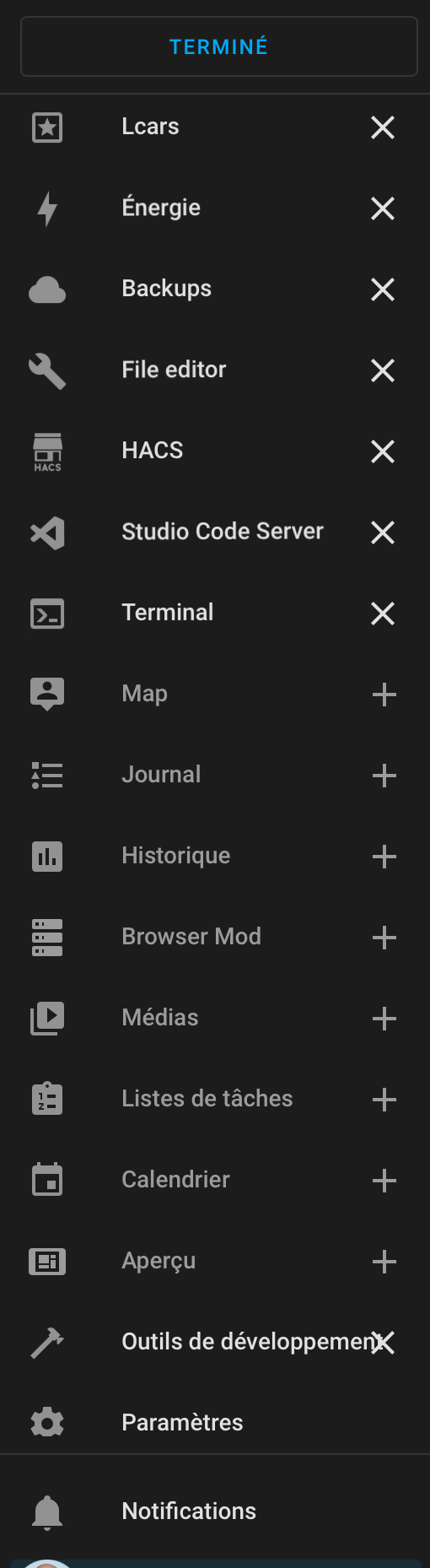

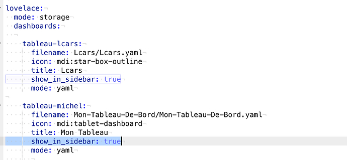

J’ai cliqué par erreur sur le X pour retirer mon tableau de bord de la barre latérale et quand je veux l’ajouter, je ne le vois plus dans les options d’ajout. Pourtant dans le fichier configuration.yaml l’option est bien à true.
Des idées comment le récupérer?
Le plus rapide à tester :
  1. Mettre à false
  2. Redemarrer
  3. Mettre à true
  4. Redemarrer
Ça fonctionné. Merci pour la réponse rapide.
