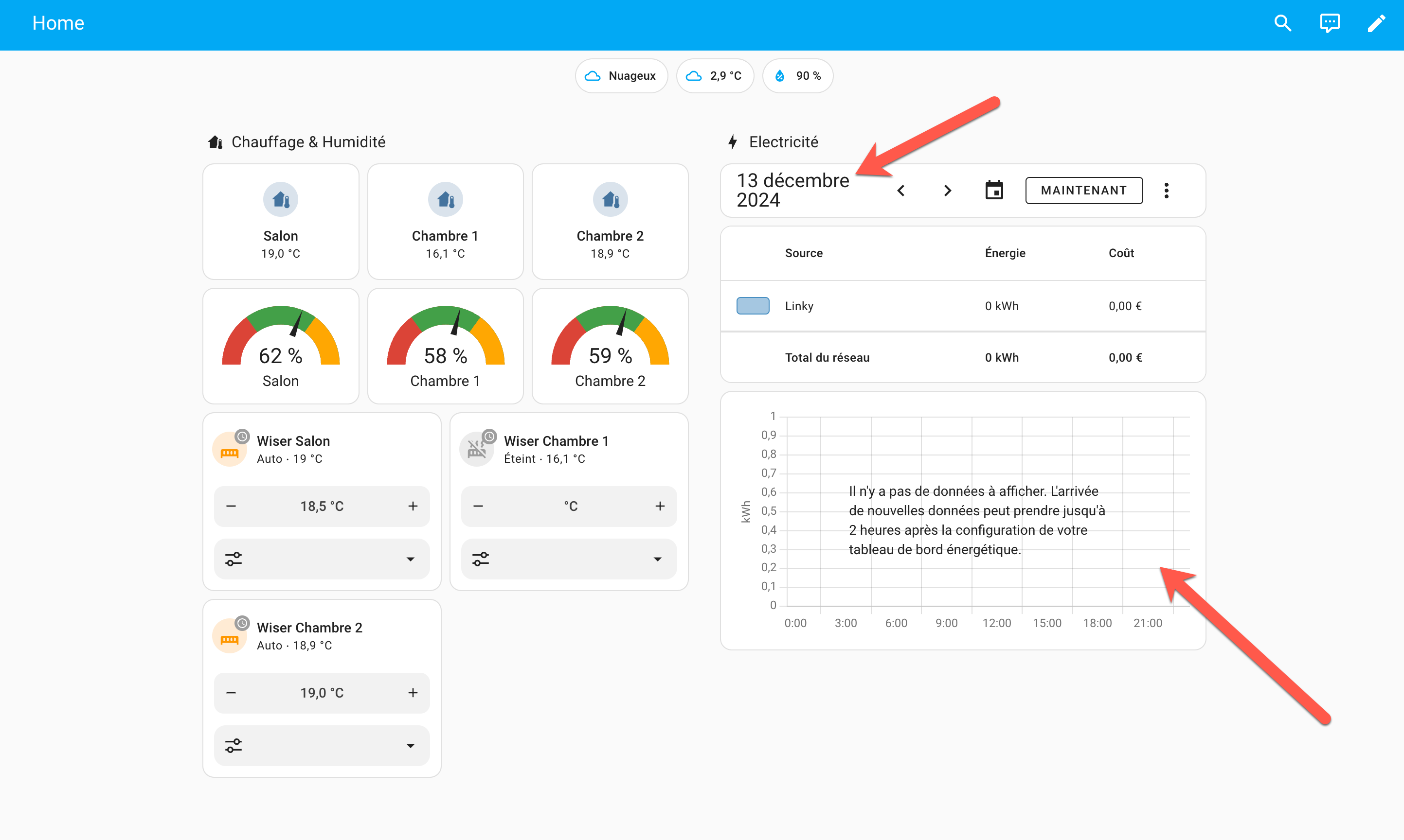

J’ai créé un tableau de bord custom sur lequel j’ajoute ma consommation électrique. Cette dernier vient du connexion avec mon compteur Linky et est rafraichi toutes les 24h.
Voici mon « problème » : par défaut, le graph se charge avec la data du jour, qui sont toujours vides donc. J’ai un date picker qui me permet de naviaguer, mais ça serait tellement plus simple qu’au chargement je puisse voir la conso élecrique J-1. Est-ce possible ?
non pas possible. Ça affiche toujours le jour en cours, comme dans le dashboard energie.
Arf c’est dommage ça ! Bon je vais prendre mon mal en patience
Il te faut un Zlinky ou dans le genre, qui récupère ta consommation en cours. Passez par une intégration qui récupère chez enedis , tu auras toujours un décalage de 24h.
