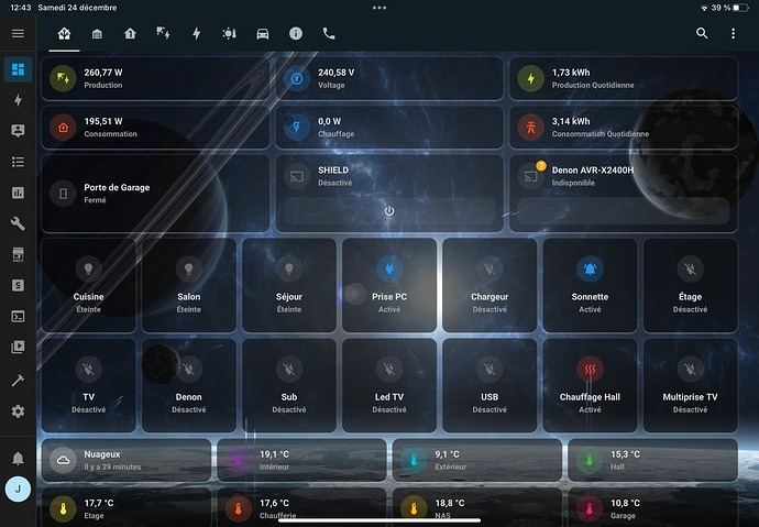

J’utilise au maximum avec un iPad. Ma première page pour iPad est lés fonction que j’utilise le plus souvent.
Mais est illisible sur mon Smartphone, j’ai crée une page allégé juste pour lui.

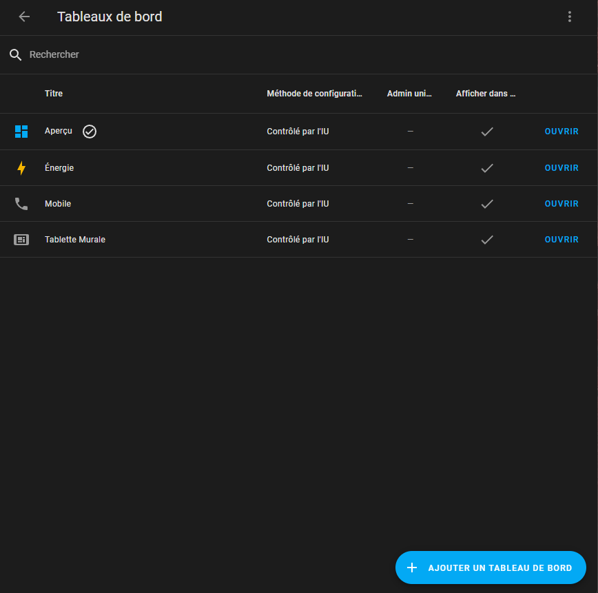

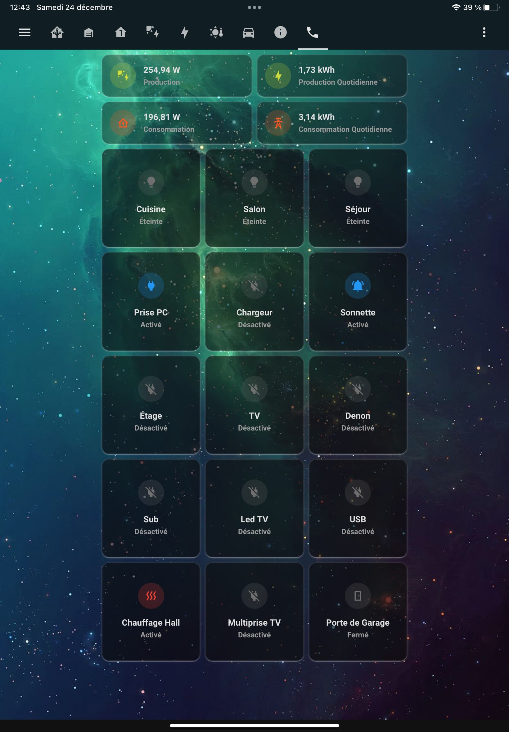

Exemple chez moi:

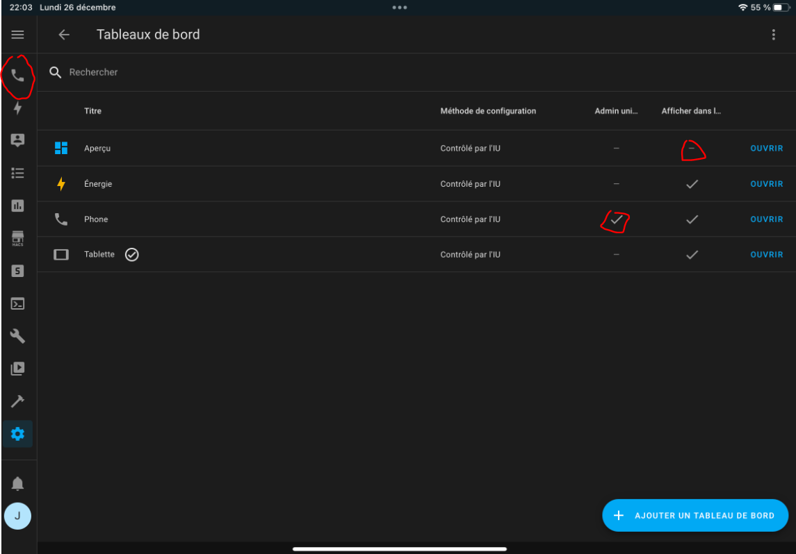

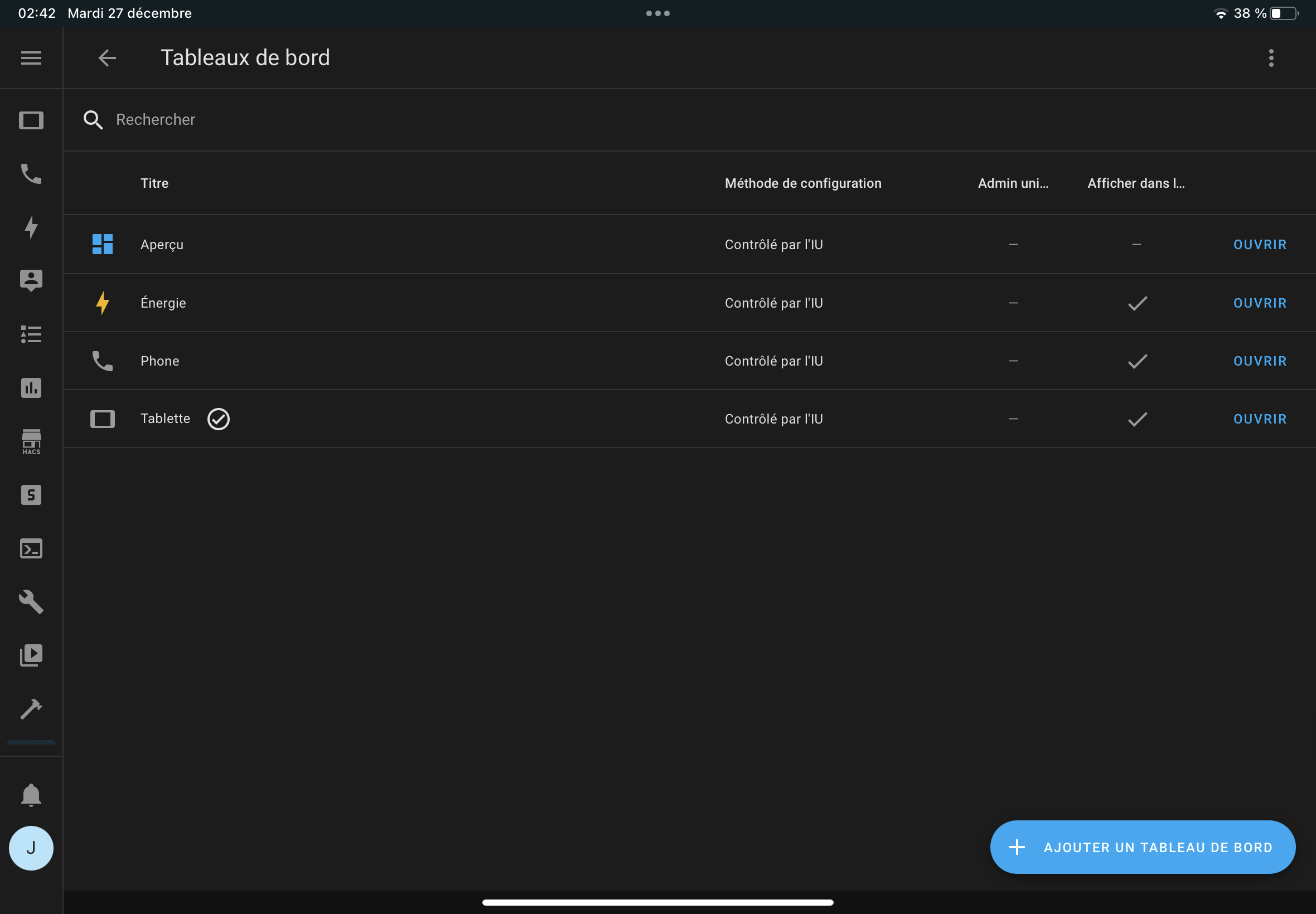

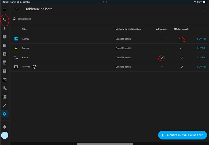

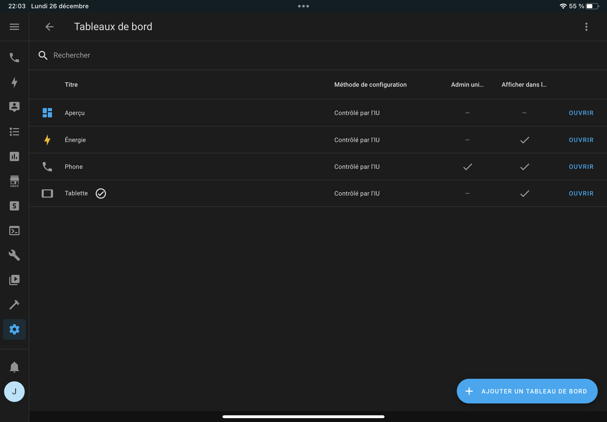

J’ai donc crée un tableau bord dédié à ma tablette et un plus léger pour mon smartphone.
J’ai bien sélectionné le tableau de bord pour ma tablette et pourtant quand je lance HA il reste sur l’aperçu et non le bon tableau de bord.
Que faire ?
ca devrait de l'afficher, mais tu as quelques trucs un peu bizarres, dans le menu de gauche il n'y a pas le tableau "tablette", que l'icone du "mobile"...
T'es certain que le "tablette" marche bien?
Sinon c'est ptet juste un cache, tu as complètement fermé l'appli?
Le logo tablette est juste au-dessus du logo phone.
Les petits V c’est juste pour qui a droit de voir quoi, il n’y a que moi qu’il utilise.
