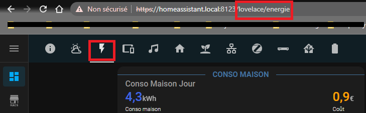

avec le chemin dans la barre d’adresse de ton navigateur.

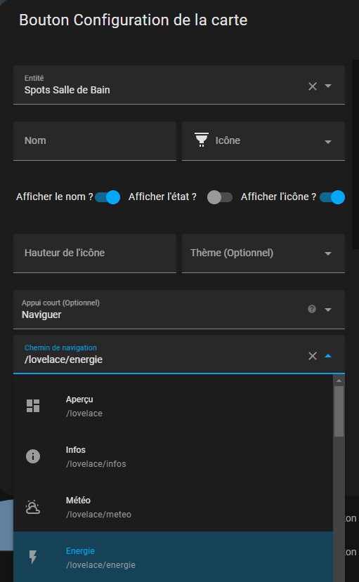

un exemple avec la carte button ( par defaut sur HA ), avec l’action naviguer:
show_name: true
show_icon: true
type: button
tap_action:
  action: navigate
  navigation_path: /lovelace/energie
entity: light.grp_lumieres_spot_sdb
avec button, tu peu directement choisir ton chemin dans l’éditeur.
Du moment que ta carte a l’option tap_action , tu peu utiliser le même code:

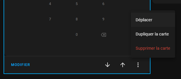

Tu fais modifier tableau de bord ( 3 petits point) , tu selectionne ta carte et 3 petits point , selectionne déplacer. Tu aura un menu avec le choix du dashbord et de la page ou tu veut déplacer la carte.
deplacer
Ça j’ai bien compris mais mon problème n’est pas là. Je veux déplacer une page d’un tableau de bord vers un autre.
