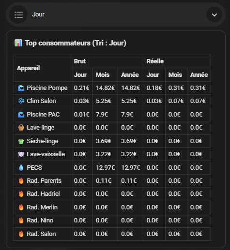

Tableau de consommation par appareils
:bullseye: But du projet
Afficher dans un tableau les appareils à forte consommation électrique de la maison. Disposant de panneaux solaires, l'objectif est de faire ressortir distinctement le coût en valeur brute (consommation totale de l'appareil) et en valeur réelle (coût facturé par EDF après déduction de l'autoconsommation).

📊 Étape 6 : La Carte Dashboard (Tableau 6 colonnes)
Créez d'abord une entrée Liste déroulante (input_select.tri_consommation) avec trois options : jour, mois et année.
Ajoutez une carte Markdown sur votre tableau de bord et collez le code suivant :

il y a certainement des choses à améliorer ! je ne suis pas un grand codeur, même pas du tout, j'avoue que sans Gemini je n'aurais pas réussi!
N'hésitez pas si vous avez des questions!
Jérémy
