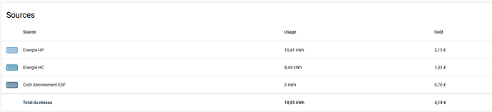

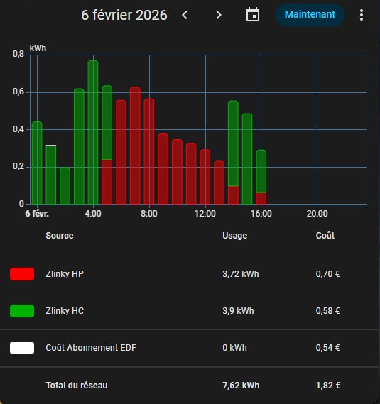

j’ai fais simple, j’utilise les données du panneau energie dans une carte energy.

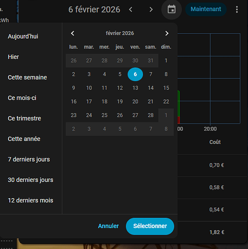

tu peux choisir d’affichier par jour semaine mois, avec l’icone calendrier.
type: vertical-stack
  - type: energy-date-selection
  - type: energy-usage-graph
  - type: energy-sources-table

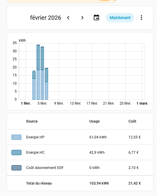

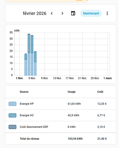

Oui c’es vrai qu’il y a tout au final…
on peut suivre au mois à la semaine etc ..
Moi ce que je vois c’est que tu paies pas cher l’élec :slight_smile:
Moi j’avais aucune idée de mon cout journalier avant !!
merci HA
environ 6.80€ à la journée :frowning:, après c’est normal l’hiver, y a pas PAC qui tourne

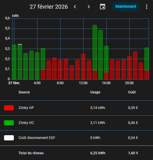

je suis en Zen Fixe. prix fixe pendant 1 ans.
normal que je paie moins cher je suis a 6kVa et toi 9.
comparé au tarif bleu :

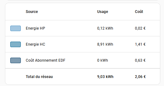

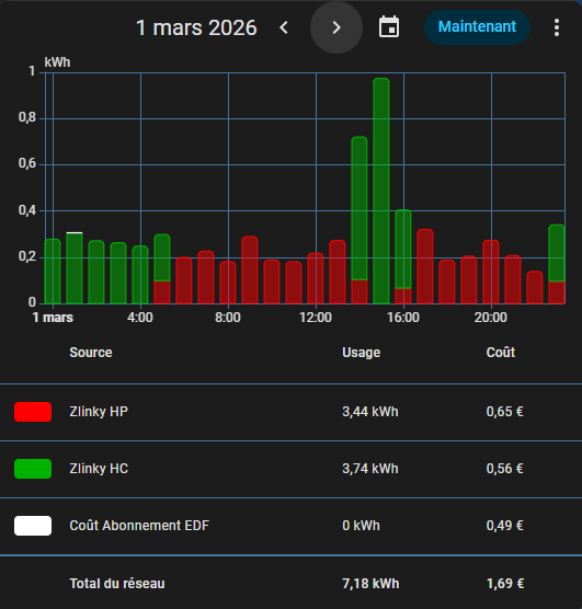

Je suis étonné de vois mon abonnement journalier passer à 0.63€ depuis mars ??
il était bien à 0.70€ tout le mois de février !
C’est que le mois de Février était plus court c’est ça ?
Oui :rofl:
28 jours en février contre 31 en mars, logique que le prix soit moins cher par jour en mars :wink:
