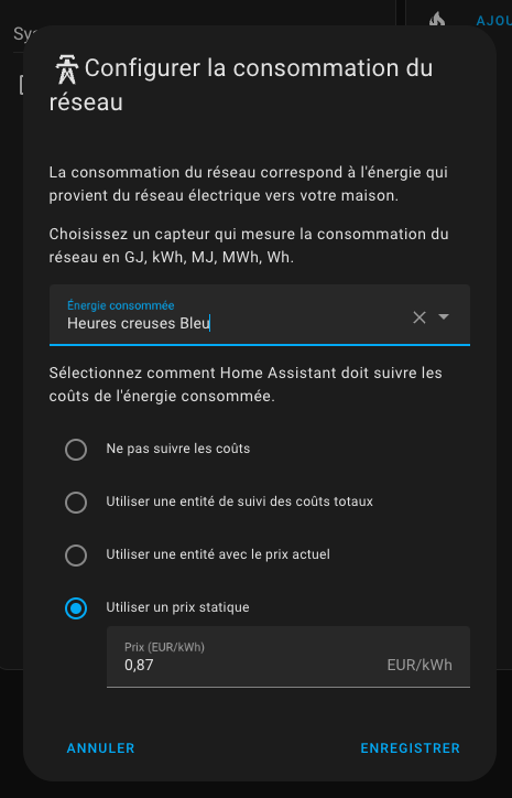

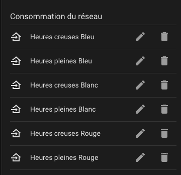

Puis ajouté dans la config énergie :

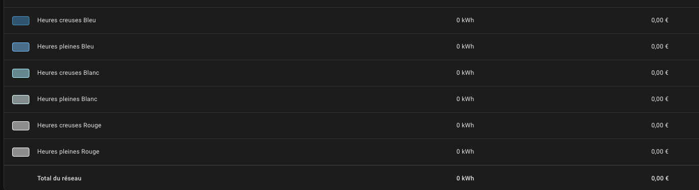

Mais malgré cela, les valeurs affiché sont à zéro (depuis plusieurs jours) :

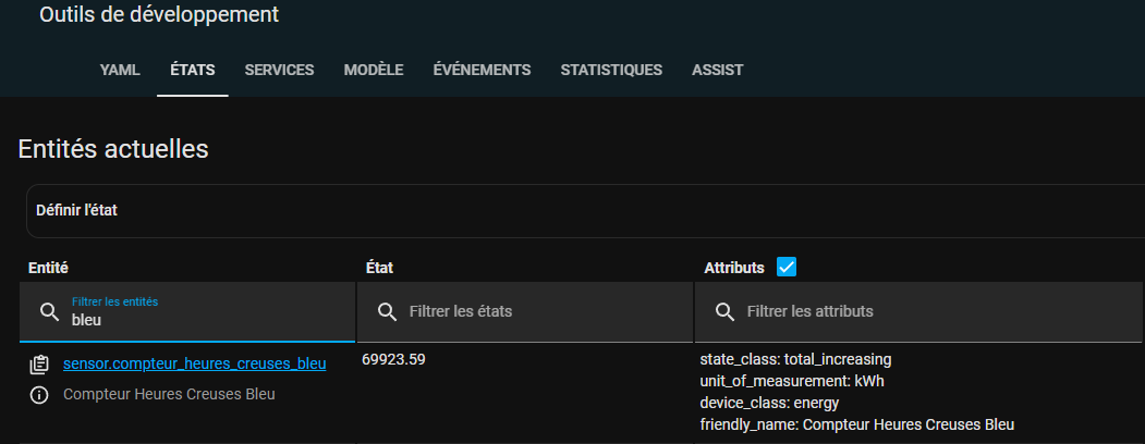

tu montres les choses que tu as configurées, ok, c’est un début.
Mais ce serait plus utile si tu montrais les valeurs et les états des différentes entités depuis les outils de développement, rubrique « Etats »
Par exemple :
sensor.heures_creuses_bleu
et
sensor.0x00158d000638dd4e_bbrhcjb
Exemple chez moi :
