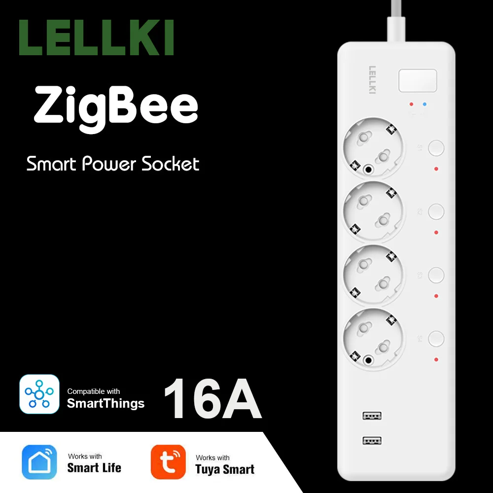

Je suis intéressé par une solution de tablette murale aussi.
Peux tu nous dire comment tu as géré l’alimentation de la tablette (prise connecté, module, référence…)?

je me sers de fully kiosk pour faire tourner homme assistant, remonter les capteurs de type batterie de la tablette, allumage et extinction de l’écran si quelqu’un est devant ou non…
La tablette n’est jamais constamment brancher sur secteur, elle est sur une multiprise connecté qui se déclenche lorsque la batterie tombe sous la barre des 10%.
Pour la multiprise, c’est celle-ci :
