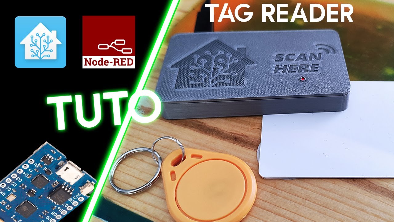

Tag NFC et activation/désactivation de scénarios avec notification Telegram
Objectif :
Utiliser une puce, badge ou carte NFC pour activer un flow, dans cet exemple activation / désactivation de l’alarme
Prérequis :
  • des badges NFC (quelques centimes sur ali)
  • le lecteur de badge NFC avec un D1 mini
  • envie d’un truc qui marche bien
  • des doigts
  • plein d’idées (ici on traitera d’une alarme sur node red, mais vous pourrez utiliser le principe pour caster de la musique, ouvrir un la porte d’un garage ou je ne sais quoi encore)
Budget : quelques euros pour le lecteur de badge (- de 10€)

Avec le 1111 de Aliexpress j’ai commandé tous les composants pour me monter ce lecteur de tag que tu décris dans ton post.
A ce sujet, tu n’as pas rencontré de problème de montage ou de configuration pour l’assemblage de ce lecteur DIY ?
oui en effet, on aurait pu mettre en commun notre expérience. n’hesite pas a completer avec tes info si tu as envie :wink:
non pas de problématique particulière au contraire (juste le mini D1 à flasher qui d’ordinaire se branche en usb sans clé TTL, là j’ai du en utiliser une, mais c’est surement à mon ordi pour le coup)
sinon le montage est super simple et pour tout faire rentrer dans le boitier c’est quand meme un tout petit peu juste lol.
Tu me rassures, j’aime entendre que c’est simple :wink:
Ok, au cas ou j’ai aussi chez moi une clé TTL. Comme je ne suis pas un expert en soudure, peut-être que je reviendrais vers toi à ce moment la ! haha
Au sujet du boitier, tu l’as acheté en plus ou tu l’as imprimé de ton côté ?
pour le boitier j’ai demandé du coté du salon impression 3D du discord de madmartigan Domotique & DIY si une âme charitable pouvait me le faire :slight_smile:
pour les soudures, pas compliqué, en general je fais de la dentelle avec un fer à souder, mais j’ai acheté une bonne station de soudure et je ne suis pas deçu ^^
