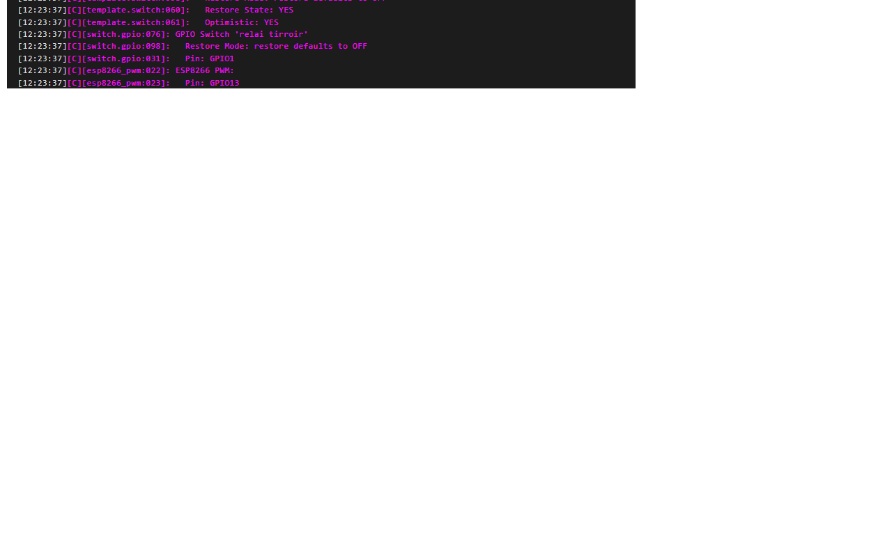

dans les logs cela remonte bien

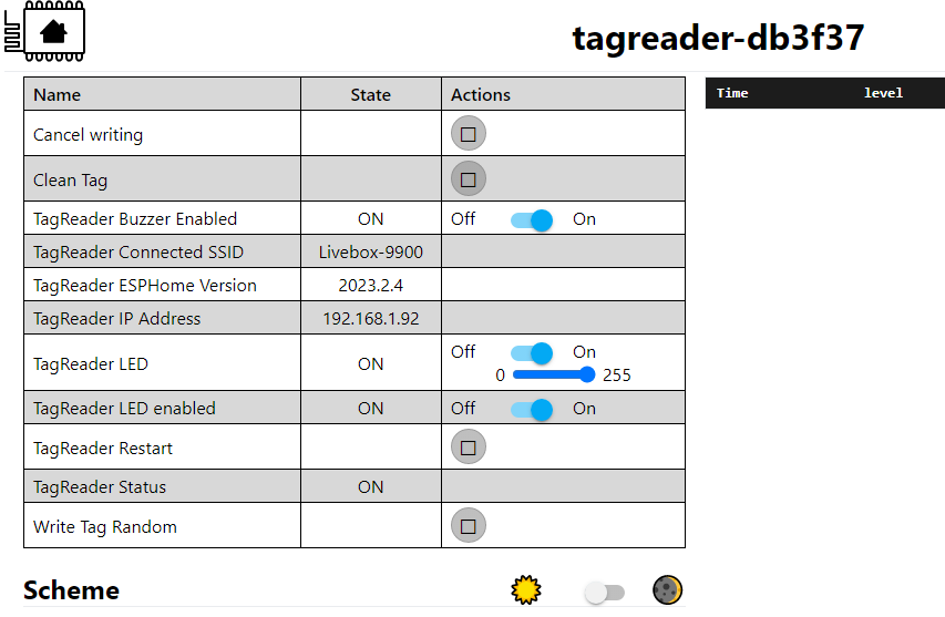

j’ai aussi ajouter web server mais je n’arrive pas as retrouver nulle part mon switch ni dans sur la page web ni dans home assistant quelqu’un a déjà eu le cas ?

Oui esphome est bien installé j’ai même flashé l’esp en passant par esphome
Dans ma liste d’appareil esphome le tagreader apparaît bien avec 11 entités mais pas le switch :thinking:
