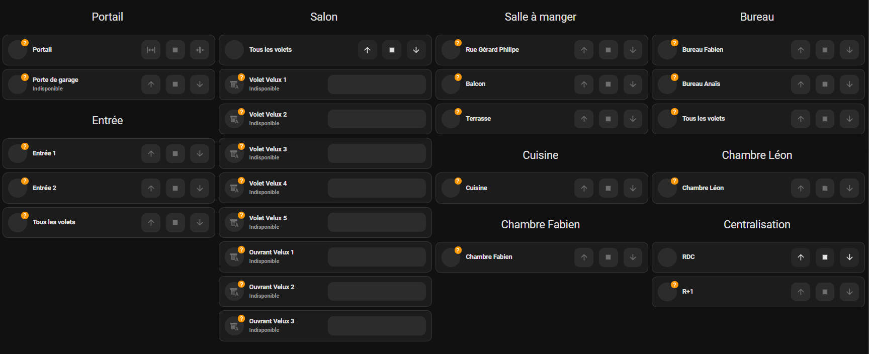

Ce matin, je me suis rendu compte que la configuration de ma box Tahoma avec Overkiz était HS :
Ma configuration est basée en local en mode local avec le mode développeur de la Tahoma activé.

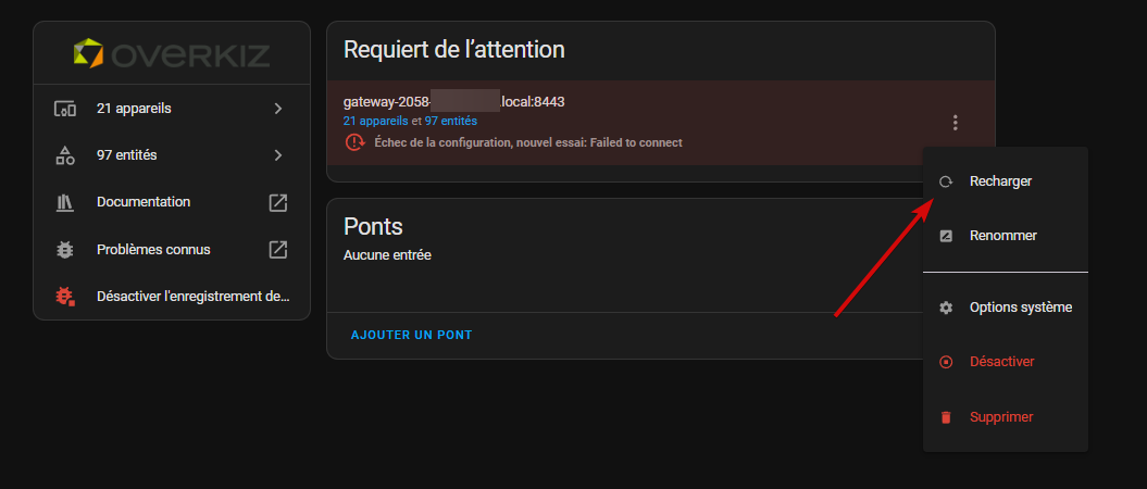

J’ai testé de recharger la configuration, mais le problème reste inchangé :
J’ai testé de débrancher/rebrancher électriquement la box, mais idem, le problème persiste.
J’ai également testé 2 fois d’ajouter un nouveau pont en remplacement l’adresse gateway-2058…local:8443 par l’adresse IP locale de la box, mais j’ai obtenu 2 messages m’indiquant :
  • la première fois : pont déjà configuré
  • la deuxième fois : Échec de connexion
Avez-vous d’autres solutions qui me permettraient de retrouver mes volets fonctionnels sans devoir la supprimer complètement (ce qui me ferait perdre mes équipements dans HA).

Question bête, est-ce que vos volets sont fonctionnel avec l’application Tahoma ?
Oui les volets sont fonctionnels avec l’application Tahoma officielle
Bon et bien, je devais juste avoir un problème avec mon point d’accès wifi (Google wifi Pro).
En redémarrant le point d’accès wifi, la connexion d’Overkiz s’est rétablie directement et l’ensemble de mes volets sont redevenu fonctionnels avec Home Assistant.
Pourtant le wifi étant bien fonctionnel avant le redémarrage. Etrange.
