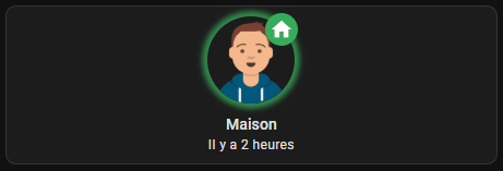

J’essaie en vain de modifier la taille du badge mais sans succès.
Que faut-il que j’ajoute au code pour le faire ? J’ai réussi à agrandir l’image mais pas le badge. Merci

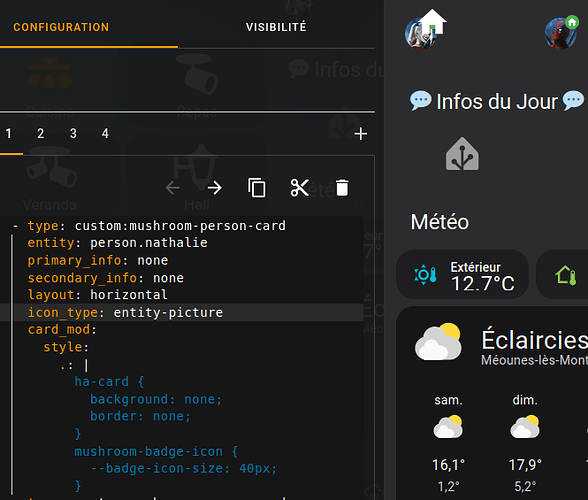

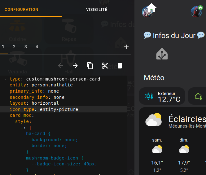

Pour plus d’infos, voir ici : https://community.home-assistant.io/t/mushroom-cards-card-mod-styling-config-guide/600472/12 (person card/badge icon styling)
Merci de la réponse, j’avais vu ce site mais ce code n’a pas l’air de fonctionner quand je l’ajouter sur le mien

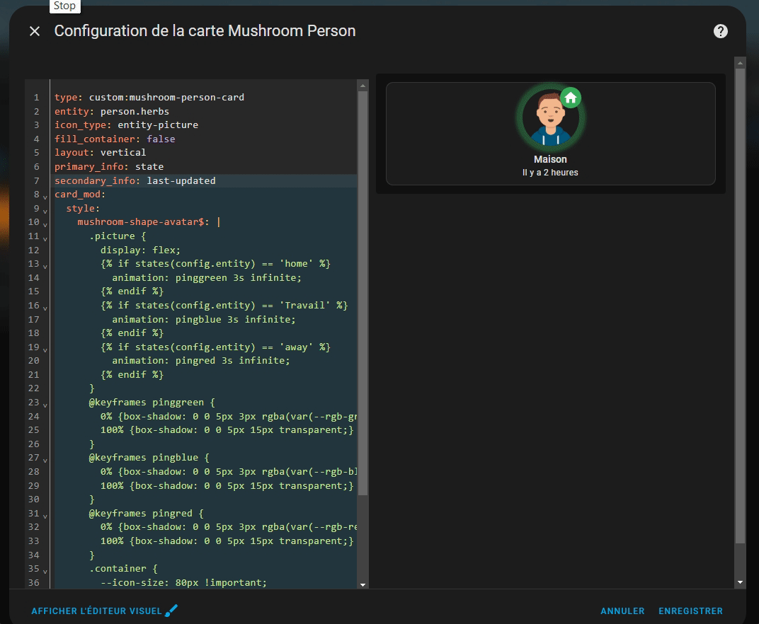

Bizarre, je viens de tester chez moi à l’instant, ça fonctionne (sur l’avatar Harley Quinn)
Peut-être un souci de $: |
Salut @Thomas_Fav28
T’as déjà pas mal d’entrée card_mod dans ton code, si tu ajoutes tel que ça ne va pas fonctionner.
Avec ça, ça devrait le faire :
secondary_info: last-updated
card_mod:
  style:
    mushroom-shape-avatar$: |
      .picture {
        display: flex;
        {% if states(config.entity) == 'home' %}
          animation: pinggreen 3s infinite;
        {% if states(config.entity) == 'Travail' %}
          animation: pingblue 3s infinite;
        {% if states(config.entity) == 'away' %}
          animation: pingred 3s infinite;
      @keyframes pinggreen {
        0% {box-shadow: 0 0 5px 3px rgba(var(--rgb-green), 0.9);}
        100% {box-shadow: 0 0 5px 15px transparent;}
      @keyframes pingblue {
        0% {box-shadow: 0 0 5px 3px rgba(var(--rgb-blue), 0.9);}
      @keyframes pingred {
        0% {box-shadow: 0 0 5px 3px rgba(var(--rgb-red), 0.9);}
      .container {
        --icon-size: 80px !important;
      mushroom-badge-icon {
        --badge-icon-size: 22px;
        --badge-size: 30px;
peek_9
Oui c’était bien ça le problème, merci !
