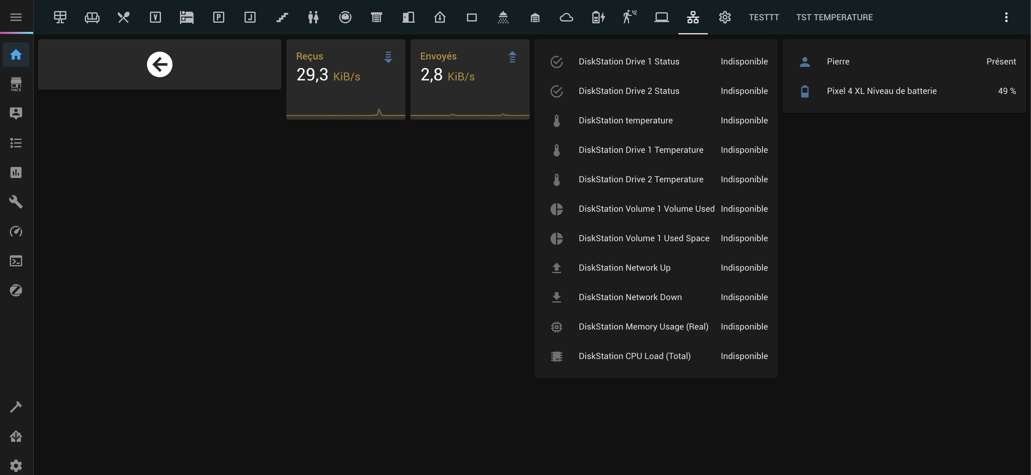

Taille de boutton dans le dashboard
Est t-il possible pour mon "button" (de retour en arrière à l'interface principal) de l'ajouter tout en haut de l'ecran et de "l'allonger" et s'adapter à la longueur des autres "cards" que j'ai en dessous
Je ne sais pas si j'ai été suffisamment clair :grimacing:
Voici le code du bouton en question :
type: button
tap_action:
  action: navigate
  navigation_path: main-light-room
icon: 'mdi:arrow-left-circle'
hold_action:
  action: toggle
icon_height: 50px
theme: slate
J'étais parti pour utiliser cet intergration: "GitHub - custom-cards/button-card: ❇️ Lovelace button-card for home assistant · GitHub", mais j'ai que des erreurs de code ...
Regarde du côté de la carte personnalisée (custom-card) layout-card :
Et pour ce que tu souhaites, ça pourrait se faire en imbriquant les cartes :
Tu peux déjà essayer en partant sur une pile verticale puis dedans la carte bouton retour puis une pile horizontale pour les autres (et ainsi de suite)...
A voir ce que ça donne et si ça te convient.
Mais pour l'agencement, layout-card est faite pour ça, mais en natif, il faut imbriquer des piles horizontale/verticale.
Merci @Clemalex ! je vais voir ca plus en détail :slight_smile:
