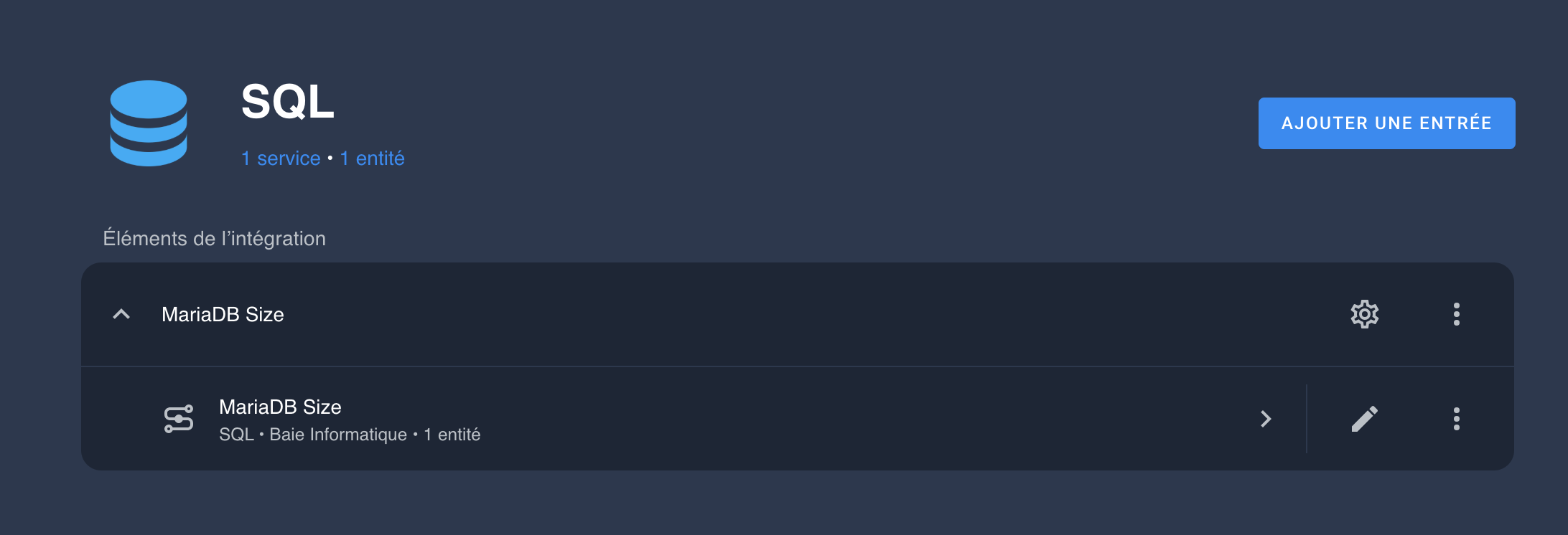

Sinon j’ai trouvé une solution dans ce message :
tu as aussi une simple requete SQL qui vas te donner le resultat
SELECT table_schema AS "Database", ROUND(SUM(data_length + index_length) / 1024 / 1024, 2) AS "Size (MB)"
FROM information_schema.TABLES
GROUP BY table_schema;
