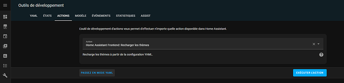

Tu as rechargé les thèmes ?
et sélectionner le thème dans ton profil ?
Oui celà a bien été fait
