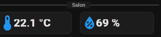

Bonsoir à tous,
Je reviens vers vous car j’ai réussi à faire ce que je voulais mais il me reste un dernier problème : si je grossi trop l’état de mes capteur le texte semble « coupé » en haut et en bas. J’ai essayé de modifier la taille de carte, les marges, la position… Rien n’y fait. Suis-je trop gourmant sur la taille ou existe-il une solution ?
Capture
type: vertical-stack
  - type: custom:text-divider-row
    text: Salon
  - type: horizontal-stack
      - type: custom:mushroom-entity-card
        entity: sensor.0xa4c13809ede45146_temperature
        primary_info: state
        secondary_info: none
        icon_color: null
        card_mod:
          style:
            mushroom-state-info$: |
              .container {
                --card-primary-font-size: 30px;
                --card-primary-font-weight: 800;
            mushroom-shape-icon$: |
              .shape {
              --icon-symbol-size: 50px;
              --icon-size: 10px;
            style: |
              ha-card {
                height: 60px !important;
                width: 200px;
                padding-right: 0px !important;
                padding-left: 20px !important;
                padding-bottom: 0px !important;
                padding-top: 0px !important;
                margin-top : -10px !important;
        entity: sensor.0xa4c13809ede45146_humidity
        primary_info: state
        layout: horizontal
        fill_container: true
        card_mod:
          style:
              .container {
              .shape {
              --icon-size: 10px;
            style: |
              ha-card {
                width: 200px;
Merci d’avance !!
