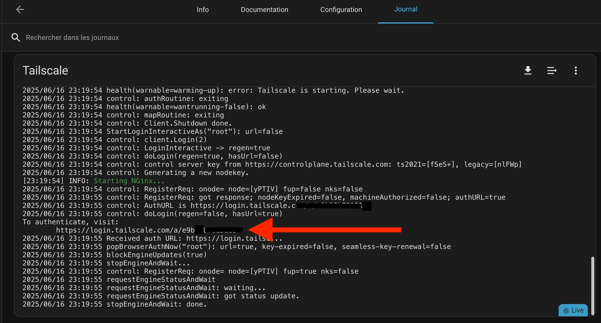

a tu essayer de te connecter depuis un nouvel onglet sans passer par l’add-on directement et une fois connecter tu reviens faire un log in depuis la barre latérale.
tu récupérer la nouvel clé qui se trouve après la ligne, dans le journal de l’add-on
To authenticate, visit:
https: //login.tailscale.com/a/xxxxxxxxxx
n’oublie pas de supprimer l’ancien machine ( device )

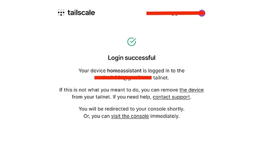

Bonsoir, je suis désolée, je ne suis pas certaine d’avoir fais ce que tu m’as dit d faire correctement ou non: tu me propose de me connecter directement: donc, ça ok, je vais dans le lien que tu m’a donné, puis login avec le mail de mon compte…
Ensuite, j’ai la liste de mes machines (3 et pas mon mini PC car pas dessus, ni la machine virtuelle car j’arrive pas à me loguer depuis elle… enfin, je pense que c’est pour ça que je ne peux la voir… )
https://login.tailscale.com/admin/machines

salut , pour ajouter la nouvelle clé Tailscale , tu démarre l’ADD-ON Tailscale , tu va dans l’onglet Journal et tu copie l’adresse qui visible juste après la ligne To authenticate, visit: comme sur l’image , tu fait un copier/coller du lien dans ton navigateur , tu auras juste a te connecter et tu aura ta nouvelle machine .
Re bonjour à tous !
UN GRAND GRAND MERCI
Comme c’est génial cette solution ! Grâce à vous, je vois enfin mon HomeAssistant dans la liste de mes machines. Je dois tourner en rond depuis une bonne semaine en essayant de chercher une solution avec les diverses IA.
Comme quoi, y’a pas mieux que les vraies personnes intelligentes pour aider!
Si quelqu’un a le même souci: la solution marche très bien…
