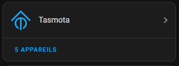

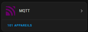

En fait il y a 2 intégrations MQTT possibles pour Tasmota dans HA.
Dans les intégrations tes appareils apparaissent sous « MQTT » ou « Tasmota » suivant celle utilisée.
La différence c’est que si tu es sous l’intégration Tasmota, il n’y a rien à faire que d’activer MQTT sur la page web du module.
Si tu utilise « l’ancienne » intégration MQTT, il faut activer une option par la console de Tasmota… et ça arrivait que pour une raison ou une autre cette option soit désactivée, ce qui a pour résultat de perdre tes appareils sur HA… comme tu as en ce moment.
Donc si avant tu voyais ton module sous « MQTT », il faut vérifier que dans la console du module.
« SetOption19 » soit à active avec le commande « SetOption19 1 »
Si ton module est normalement vu sous « Tasmota » il faut que SetOption19 soit inactive.
Chez moi je suis en Tasmota, donc quand rentre la commande « setoption19 », elle est à Off.

Si l’appareil est reconnu dans l’intégration « Tasmota », il faut le laisser, c’est ce qui marche le mieux et c’est le fonctionnement recommandé. Pas besoin de s’embêter avec les histoires de SetOption19
