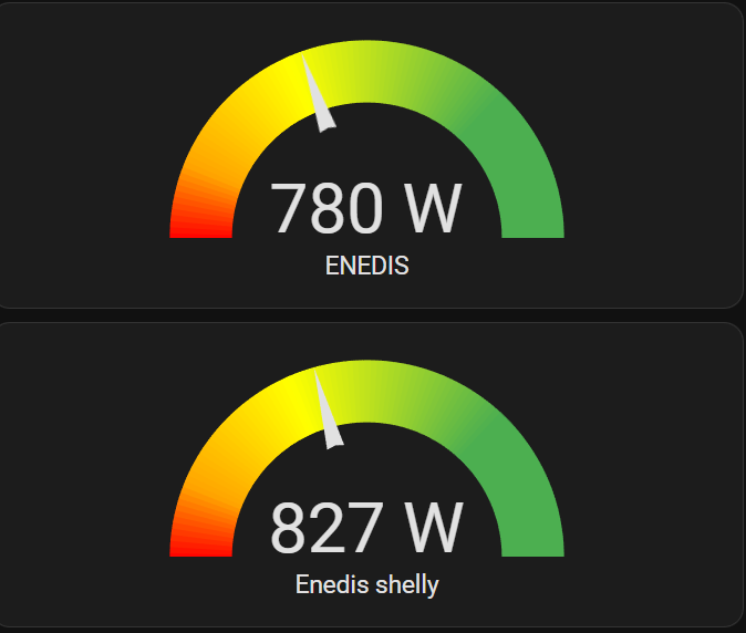

Merci, non le mode eco n’est pas activé et j’ai une dérive importante de la consommation.

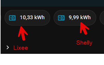

Quand je compare avec mon Lixee qui est directement branché sur mon compteur et ce que le Shelly indique, je trouve qu’après 15h, la différence est importante
