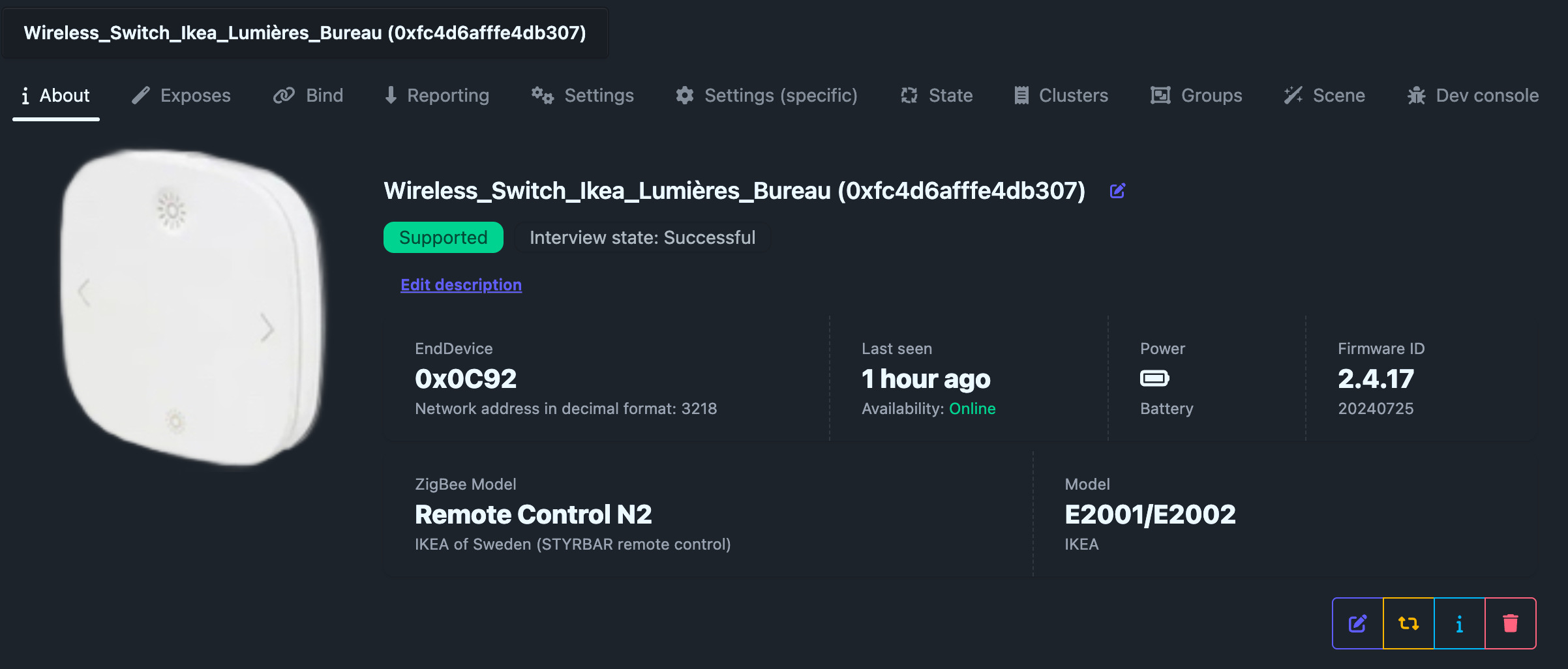

J’ai acheté deux ampoules Tradfri E14 470 lm avec un interrupteur Styrbar cette après midi.
Autant avec les ampoules je n’ai aucun souci, autant avec la télécommande Styrbar je n’arrive à rien…

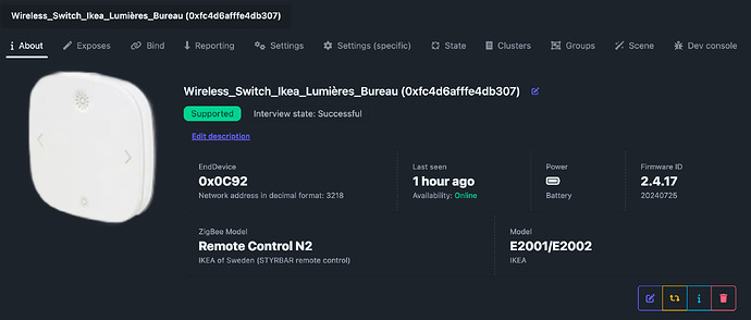

J’ai pu appairer (enfin je pense) la télécommande dans Z2M :

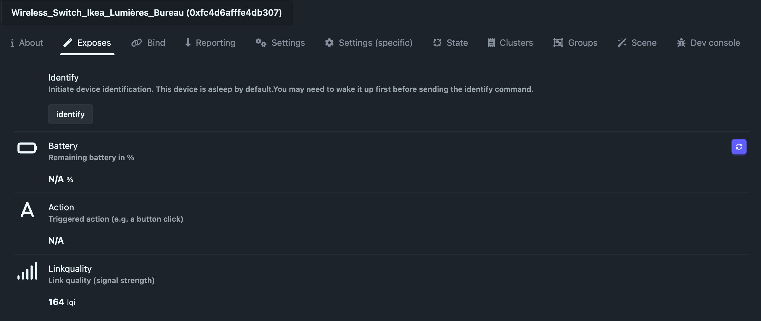

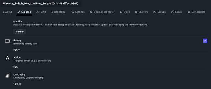

Mais j’ai beau appuyer sur les boutons, ça ne fait strictement rien dans l’écran Exposes :

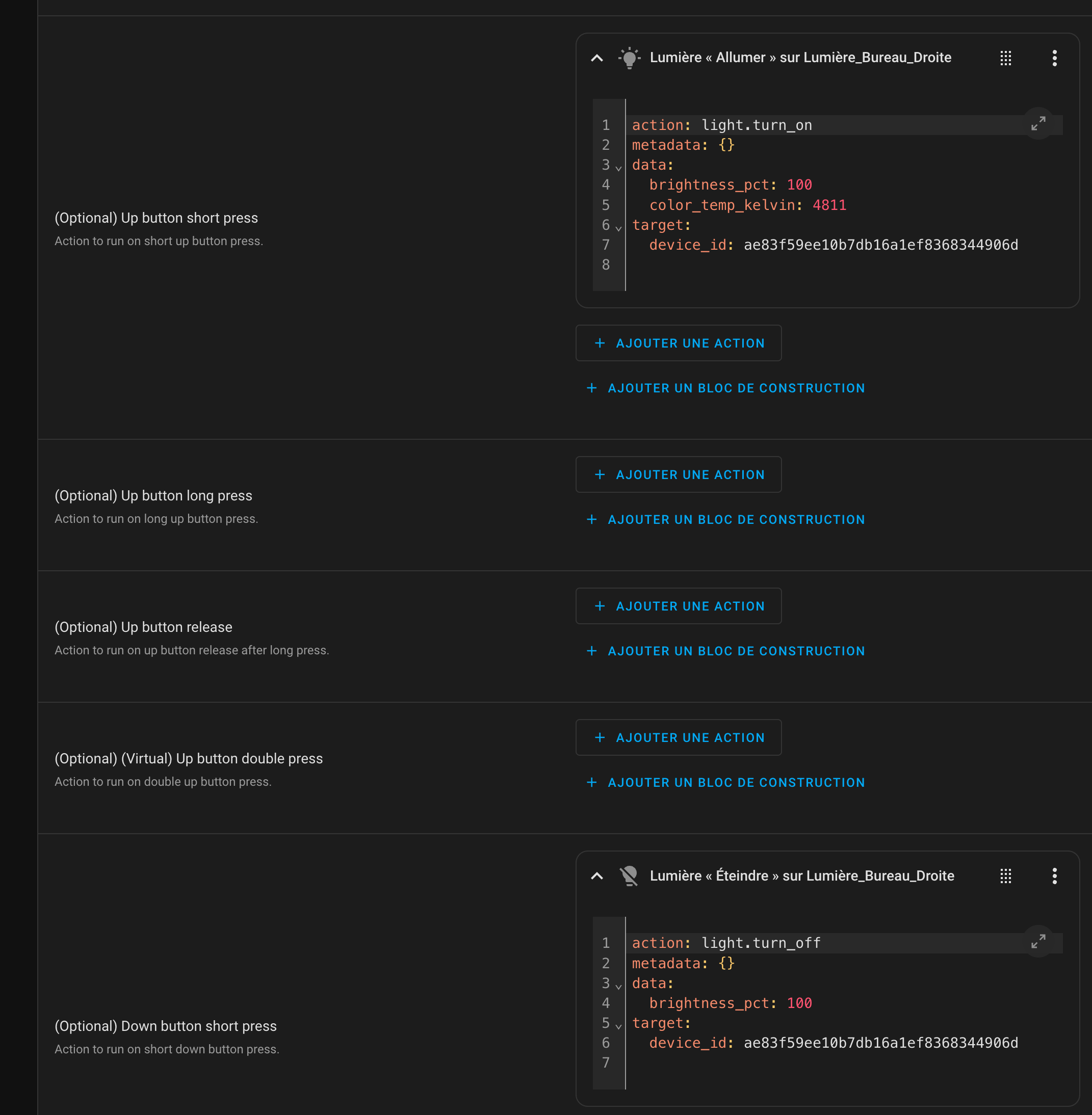

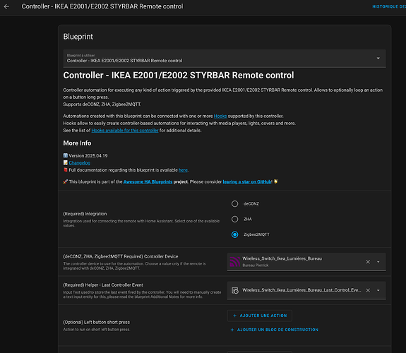

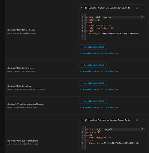

J’ai vu qu’il fallait probablement un blueprint ( Controller - IKEA E2001/E2002 STYRBAR Remote control | Awesome HA Blueprints ) donc je l’ai mis et j’ai configuré ainsi :
Mais quand j’appuie sur les boutons du haut et du bas, rien ne se passe…

Dans light.turn_on et light.turn_off, d’où vient le device_id?
De l’une de mes ampoules.
Sinon, j’ai réussi à avoir quelque chose avec cette télécommande…
J’ai du enlever plusieurs fois les piles, re-appairer plusieurs fois, et là ça y est j’ia des actions avec les boutons !
Mais faut que je trouve comment faire pour passer outre les paramètres par défaut…

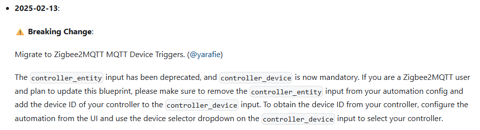

depuis Z2M 2.0 les actions sont gérées de façon différentes
cf cet article de blog Zigbee2MQTT 2.x les interrupteurs et les changements expliqués
si ton blueprint n’as pas été mis a jour depuis cette 2.0 normal qu’il ne fonctionne pas
Normalement son blueprint est à jour
Je la gère comme expliqué ici https://forum.hacf.fr/t/interrupteur-ikea-styrbar-ampoules-tradfri-couleur/60939/7
mais je trouve que ces télécommandes ne donnent pleinement leur fonctionnalités qu’en l’associant directement aux ampoules
