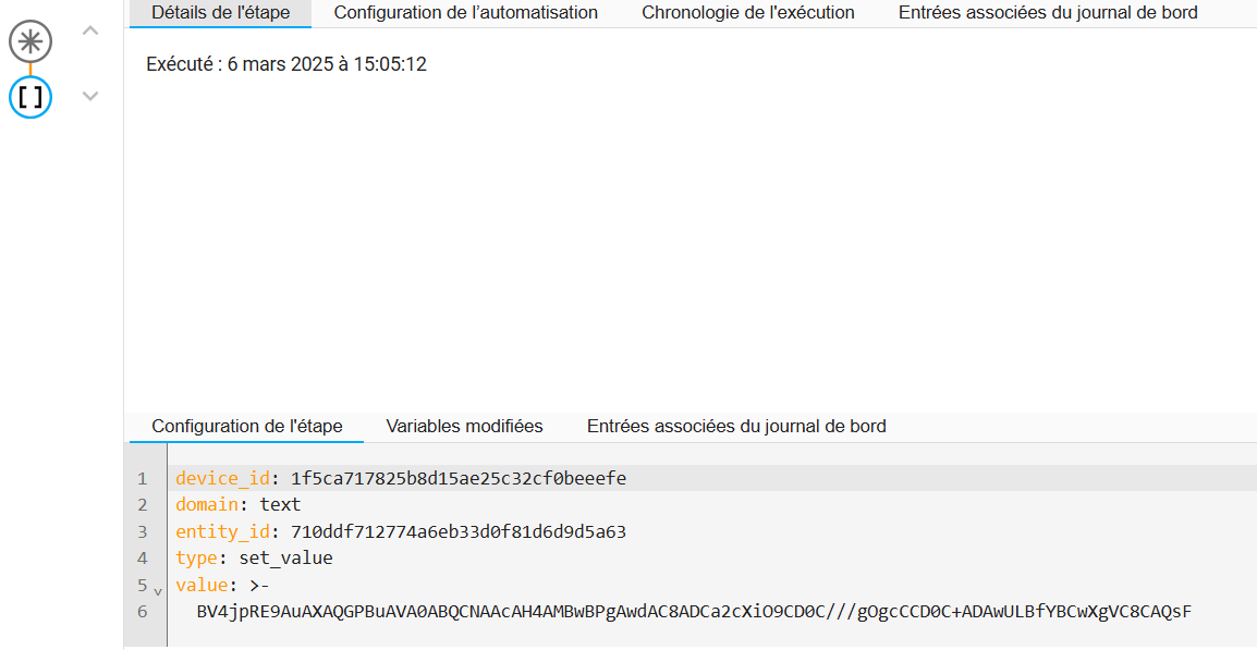

J’ai aussi essayé cette config pour une automatisation:
alias: Robot
description: Robot
triggers:
  - domain: mqtt
    device_id: b14847a6c0ade2f68a445376390062d0
    type: action
    subtype: single
    trigger: device
conditions: []
actions:
  - device_id: 1f5ca717825b8d15ae25c32cf0beeefe
    domain: text
    entity_id: 710ddf712774a6eb33d0f81d6d9d5a63
    type: set_value
    value: >-
      BV4jpRE9AuAXAQGPBuAVA0ABQCNAAcAH4AMBwBPgAwdAC8ADCa2cXiO9CD0C///gOgcCCD0C+ADAwULBfYBCwXgVC8CAQsF
Quand je l’exécute pas d’erreur mais en réalité il ne se passe rien.
