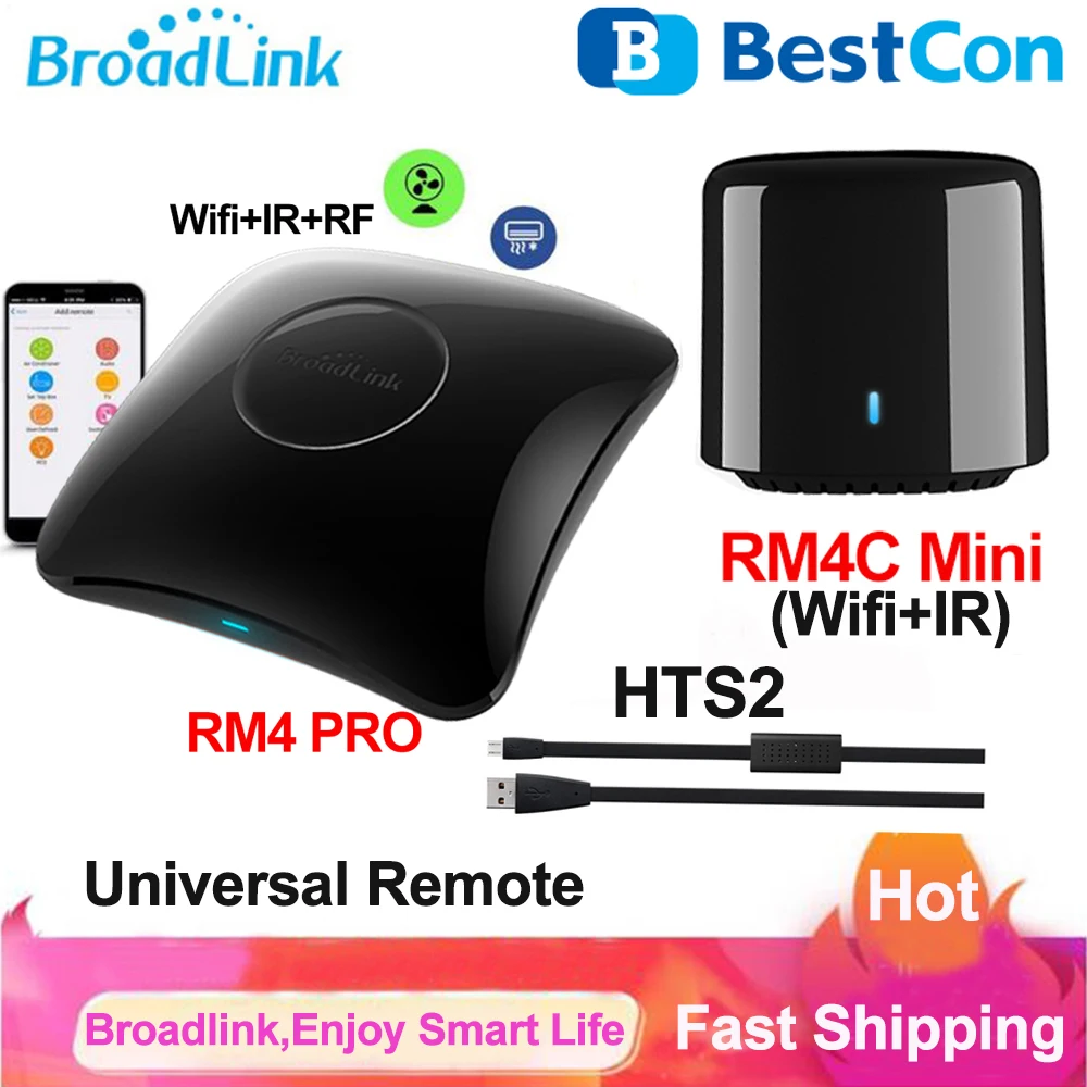

  • Télécommande Xiaomi
  • Télécommande RM4 mini
  • Télécommande RM4 pro
0 votant
j’ai acheté la xiaomi ir en juin à 10€ , il est plus discret je trouve que le braodlink.
le Braodlink RM4 pro fait radio fréquence mais à 35 d’euro environ. et je n’ai pas testé si son intégration se passe de la meme maniere.
1 J'aime
il est plus a 10 la lol
J’ai 2 RM mini 3 (quasi pareil que le 4). Et ça marche nickel! J’en ai un qui pilote mon sèche serviette dans la salle de bain et l’autre la barre de son.
Si c’est juste pour faire de l’IR, le mini suffit largement.
C’était une galère d’activer le contrôle en local (pour pouvoir l’intégrer à HA) l’année dernière mais avec la dernière mise à jour de l’app broadlink c’est beaucoup plus simple.
2 J'aime
