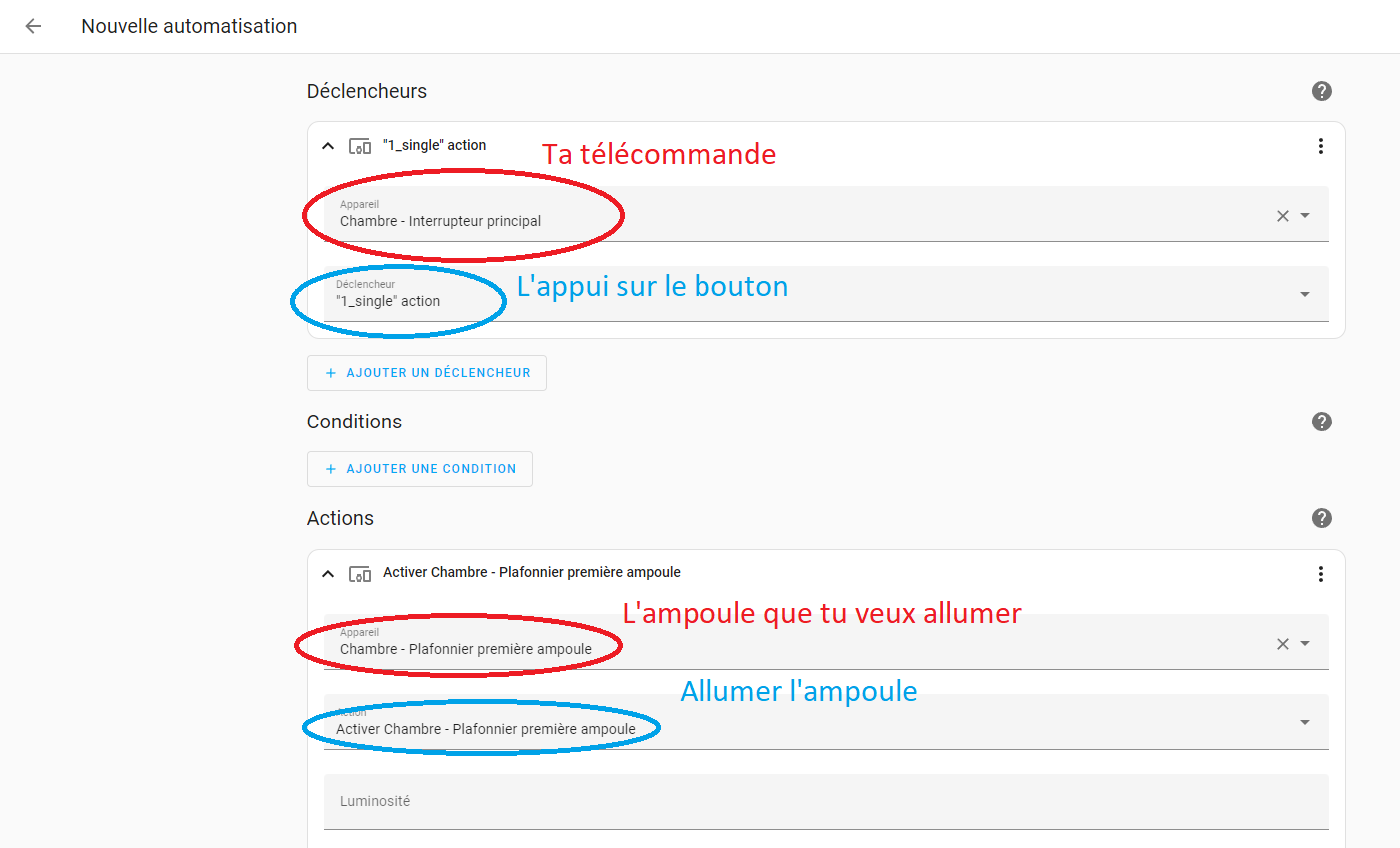

Il te suffit de créer une automatisation (parametres/automatisation et scène/automatisation) et de renseigner le déclencheur (ta telecommande) et l’action (allumer ampoule par exemple)
c’est quoi qui te pose probleme?
Qu’est ce que tu veux faire comme automatisation ?
slt merci de me répondre
je débute dans HA je suis pas encore très familier avec les automatisation j essaye d apprendre
je veut me servir de ma télécommande juste pour le moment éteindre et allumer une ampoule
regarde ce tuto
ok merci je regarde sa
Non, là tu n’essaies pas d’apprendre, tu voudrais juste qu’on te dise comment faire.

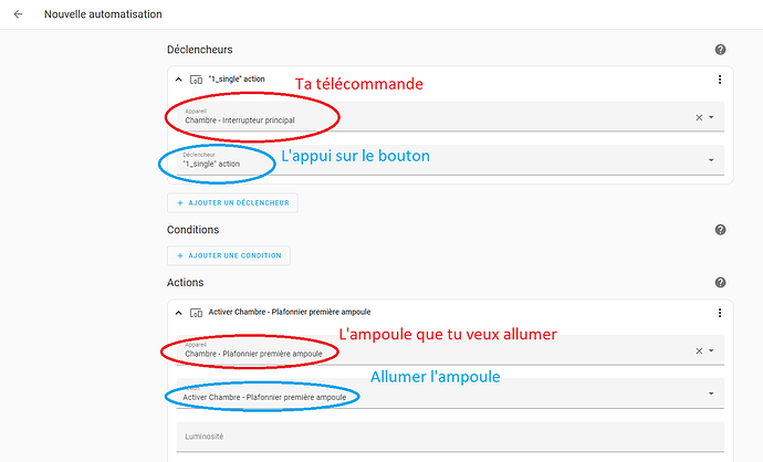

Ta télécommande est un appareil et elle a plusieures entités (les boutons) donc il faut que tu fasses une automatisation qui dise : quand j’appuie sur le bouton « I » j’allume l’ampoule x etc.

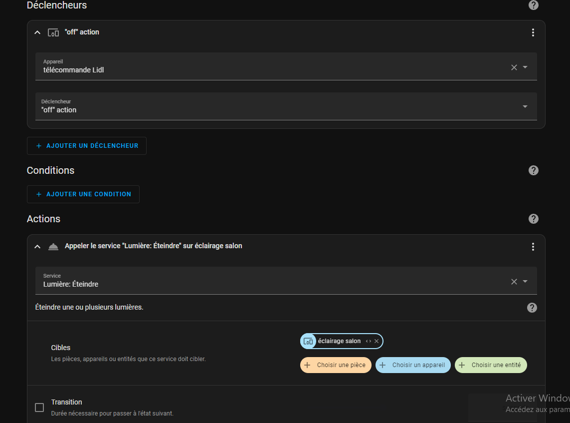

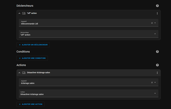

j ai essayer un truc tout a l heure j ai arriver a eteindre ma lumiere avec le bouton off et sa a fonctionner
j ai fait sa :

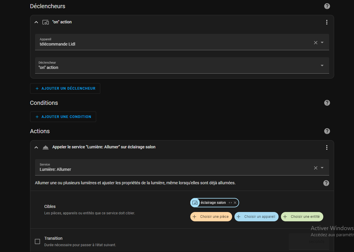

et j ai essayer de faire la même pour allumer et ben sa pas fonctionner
poste une capture ecran de l’automatisation que tu as fait pour allumer
Si tu cliques sur le triangle vers le bas à droite de « déclencheur », tu auras la liste des boutons de ta télécommande, il te suffira de cliquer sur « on » action pour avoir le déclencheur lié au bouton « I » de ta télécommande.

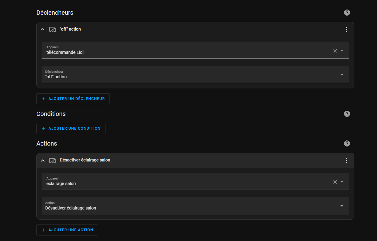

Pour l’action, tu es passé par l’appel d’un service mais tu peux sélectionner directement l’appareil (l’ampoule) et en action « activer ».
Et cette automatisation ne fonctionne pas ?

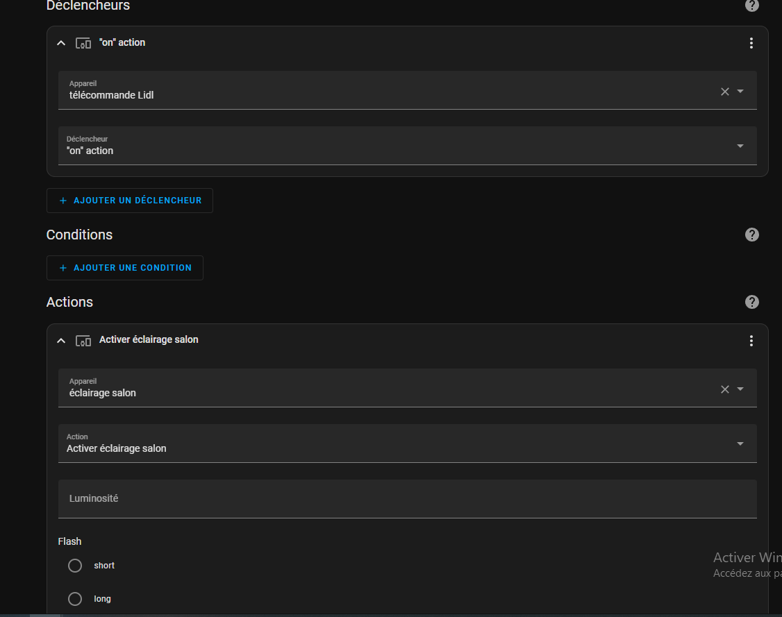

non elle s éteint mes ne se rallume pas
A la place d’appeler le service, dans la liste des actions, sélectionne « appareil » et cible « éclairage salon » puis « Activer éclairage salon »

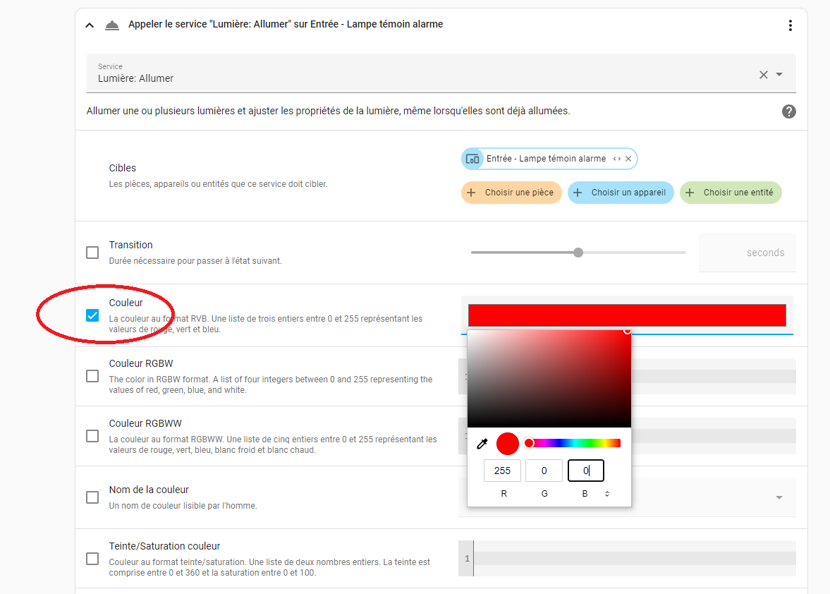

ta technique a fonctionner mes quand je rallume mon ampoule elle rouge
Est-ce que sur ton automatisation d’extinction de ton ampoule, à l’appel du service tu n’as pas modifié la couleur :
ou un autre paramètre permettant de changer la couleur (Couleur RGBW, Couleur RGBWW, Nom de la couleur ou Teinte/Saturation couleur) ?
Ou sur ton essai d’automatisation d’allumage ?
si je fait appeler un service dans action ma lumière ne se rallume pas mais si je fais appareil ma lumière se rallume mes en rouge
mon automatisation donne sa

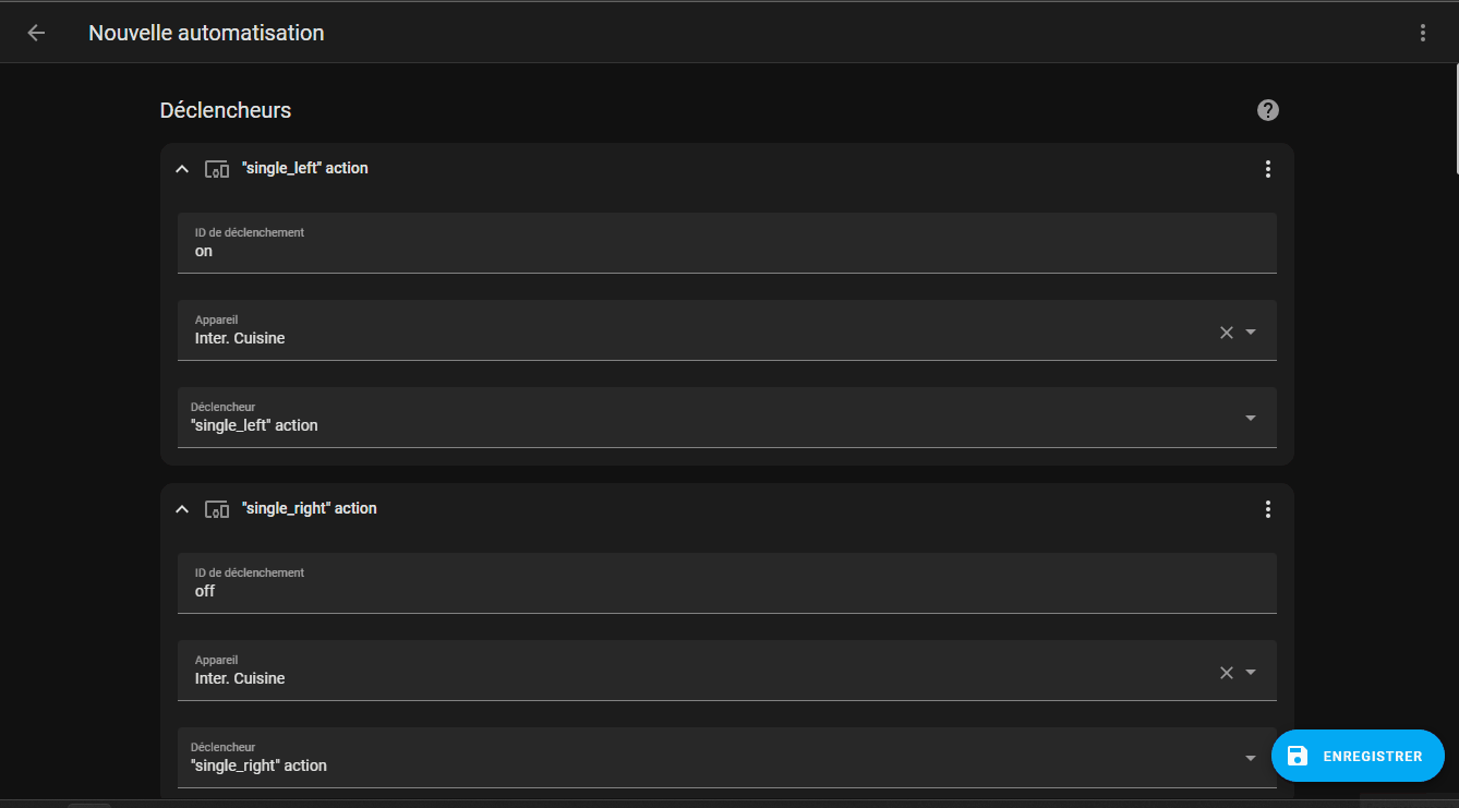

essai ceci
gif
Je t’ai fait un truc vite fait , adapte le
description: ""
  - platform: device
    domain: mqtt
    device_id: 07e035dcb29e549b52a79abc0f1142e9
    type: action
    subtype: single_left
    discovery_id: 0x00158d00040a9ba4 action_single_left
  - platform: device
    domain: mqtt
    type: action
    subtype: single_right
    discovery_id: 0x00158d00040a9ba4 action_single_right
condition: []
  - choose:
      - conditions:
          - condition: trigger
            id:
              - "on"
        sequence:
          - service: light.turn_on
              color_temp: 500
              brightness_pct: 100
              entity_id: light.led_imprimante
      - conditions:
            id:
              - "off"
        sequence:
          - service: light.turn_off
            data: {}
    default:
        data: {}
c bon sa fonctionne j ai du supprimer l ampoule de zigbee2mqtt et relancer un appairage et la sa refonctionne merci a vous pour vos réponse
