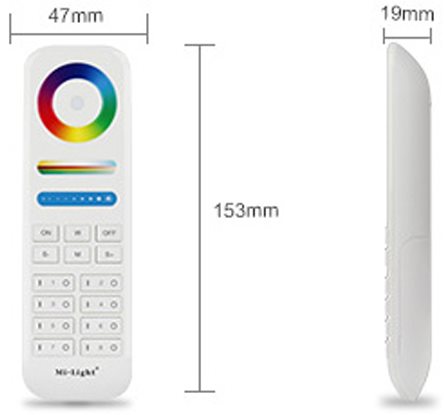

Télécommande Mi Boxer
J'avais acheté cette télécommande Mi Boxer il y a quelques mois afin de gérer les éclairages de mon séjour, en me disant que les curseurs seraient plus pratiques que mon Opple avec ses 6 boutons actuelle. Hélas elle n'était reconnue nulle part et avait terminé sa course dans le tiroir aux oubliettes du Zigbee...
C'était sans compter sur la ténacité de quelques amateurs de reverse engineering sur lesquels je suis tombé il y a quelques semaines et qui on fait un travail formidable qui a aboutit à une extension pour Zigbee2MQTT, ce qui rend cette télécommande enfin utilisable, tout au moins partiellement pour l'instant. Mais l'essentiel est là !

La température de couleur et la roue chromatique ne sont toujours pas gérées. Pas plus le support en ZHA.
merci pour ces essais.
J’ai également acheté il y a un moment cette télécommande et je l’avais délaissé.
C’est quand meme ennuyeux le coup de la roue de couleur. C’est SA feature qui intéresse tout le monde.
Mais il doit y avoir des difficultés sur les télécommandes la dessus il y en a tres peu en zigbee (et meme aucune Hue ce qui est un signe :slight_smile: )
Il reste la solution d’un mini écran avec un Dashboard spécifique type Lenovo smartclock 2 mais je ne sais pas s’il y a des solutions oins cher pour des minis écrans déportés comme ca
Idéalement tout est utile.
Mais perso je ne passe pas mon temps à changer les valeurs, donc ce qui m’interesse ce sont les 7 on/ off, voire 14 si on fait du toggle + 1 général.
Mais à priori le reste viendra et j’espère que l’on pourra le gérer de façon plus simple et élégante.
