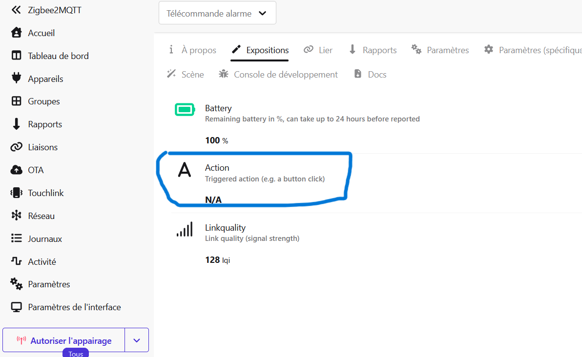

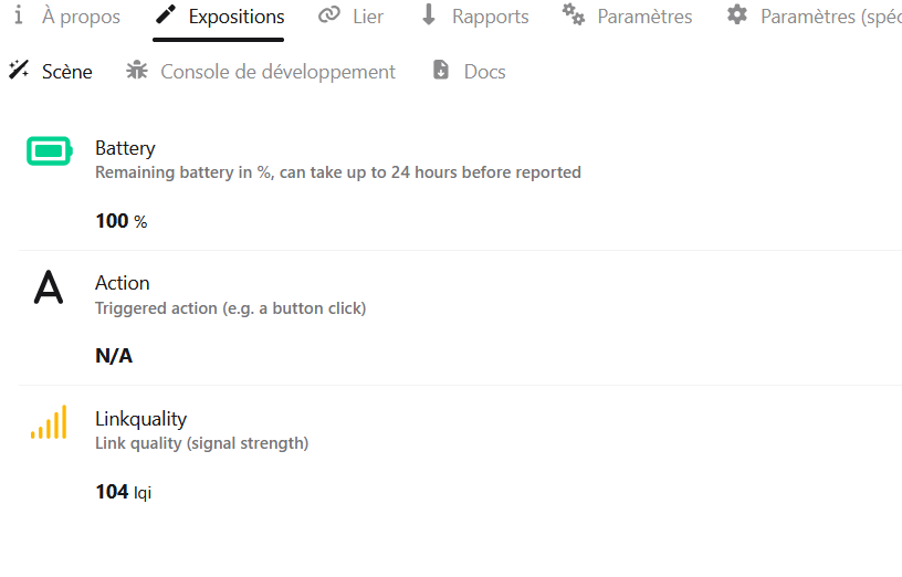

J'ai intégré cette télécommande sans problème dans Z2M.
Dans les expositions j'ai bien les entités "batterie", "action" et "Linkquality".
Je voudrais créer des automatisations quand clic sur les boutons mais je n'ai pas l'entité "action" disponible dans les entités :

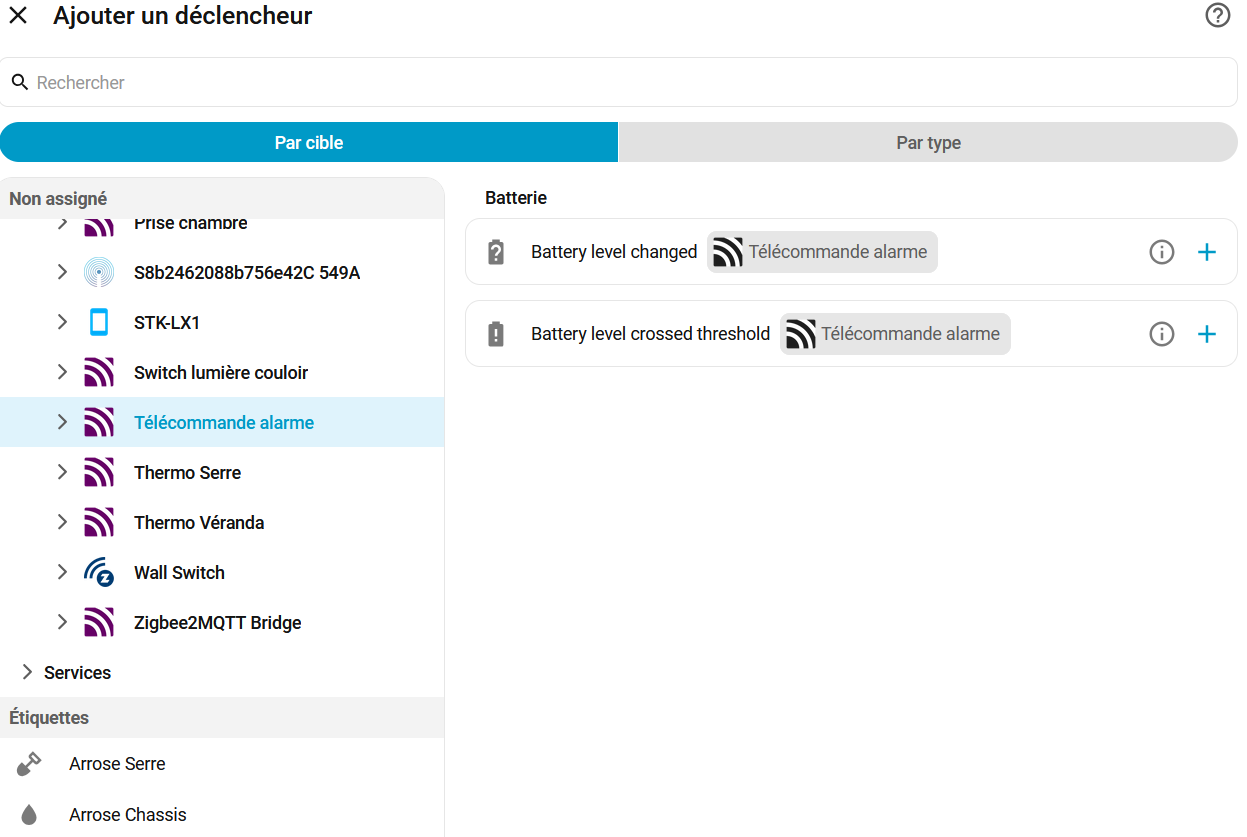

Je ne suis pas expert sur zigbee mais pour moi, pour capter les appuis, le plus simple c'est de ne pas chercher l'entité "action" directement. Dans ton automatisation, choisis un déclencheur de type Appareil (pas Entité), sélectionne ta télécommande Heiman (alarme) dans la liste, et HA te proposera directement les déclencheurs "single", "double", "hold" pour chaque bouton, pas besoin de connaître le nom de l'entité.

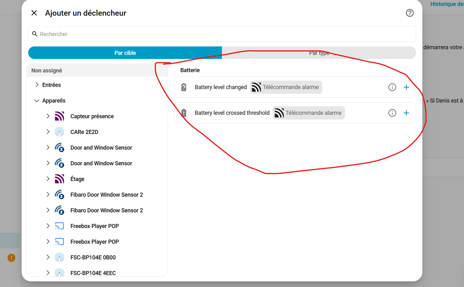

"choisis un déclencheur de type Appareil (pas Entité), sélectionne ta télécommande Heiman (alarme) dans la liste," c'est bien ce que je fait mais je n'ai pas les options "single", "double" et "hold".

Tu as appuyé sur la télécommande et fait les opérations de simple, double et ling click avant d'ajouter le déclencheur?
Fait un screen de ce que tu as dans le menu déroulant.
Edit : je crois que j'ai compris. Va dans l'onglet "par type" tout en haut. Tu descends tout en bas et l'a tu as appareils. C'est là qu'il faut aller.

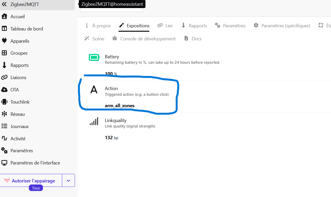

quand j'appuie sur les boutons j'ai bien un changement sur la rubrique "Action" des expositions dans Z2M
Mais dans les les automatisations il n'y a que les infos batterie.

Regarde dans l'onglet par type et tout en bas dans la liste déroulante tout en bas tu as appareil.
Ouah!!! super c'était tout simple !!! :+1:
ça marche, Grand merci ... dire que ça fait 3 jours que je patauge... que je cherche sans trouver...
