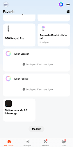

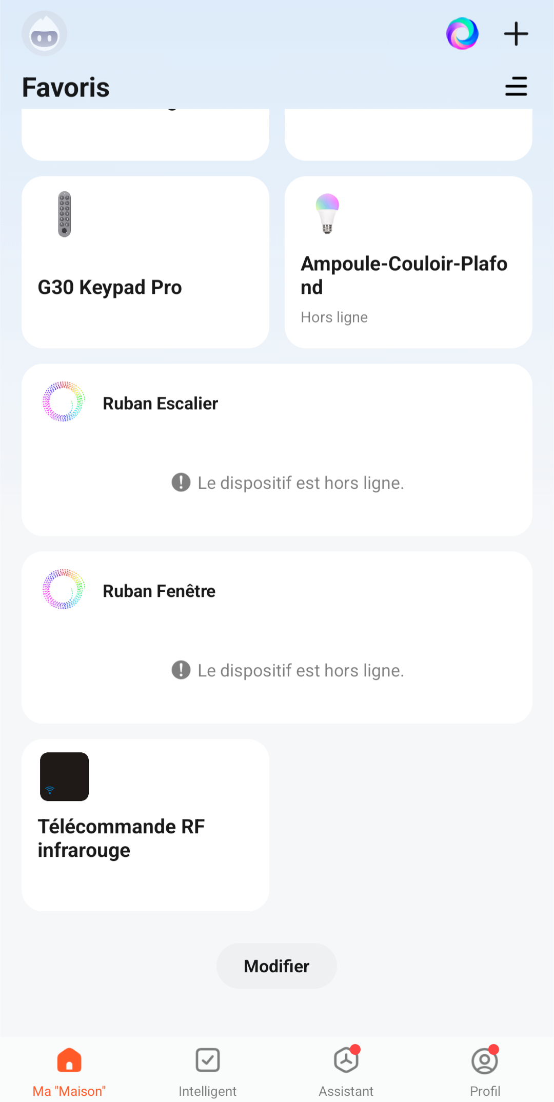

Le boitier sur l’appli Tuya :

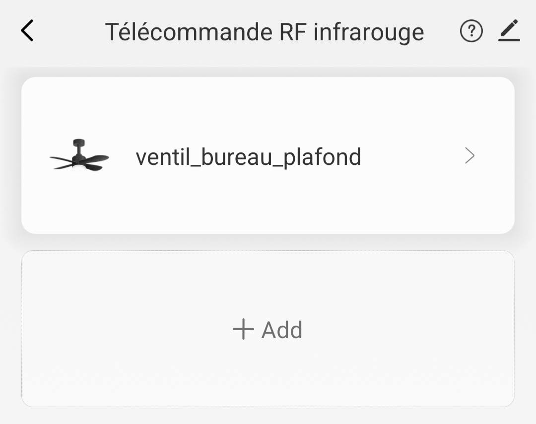

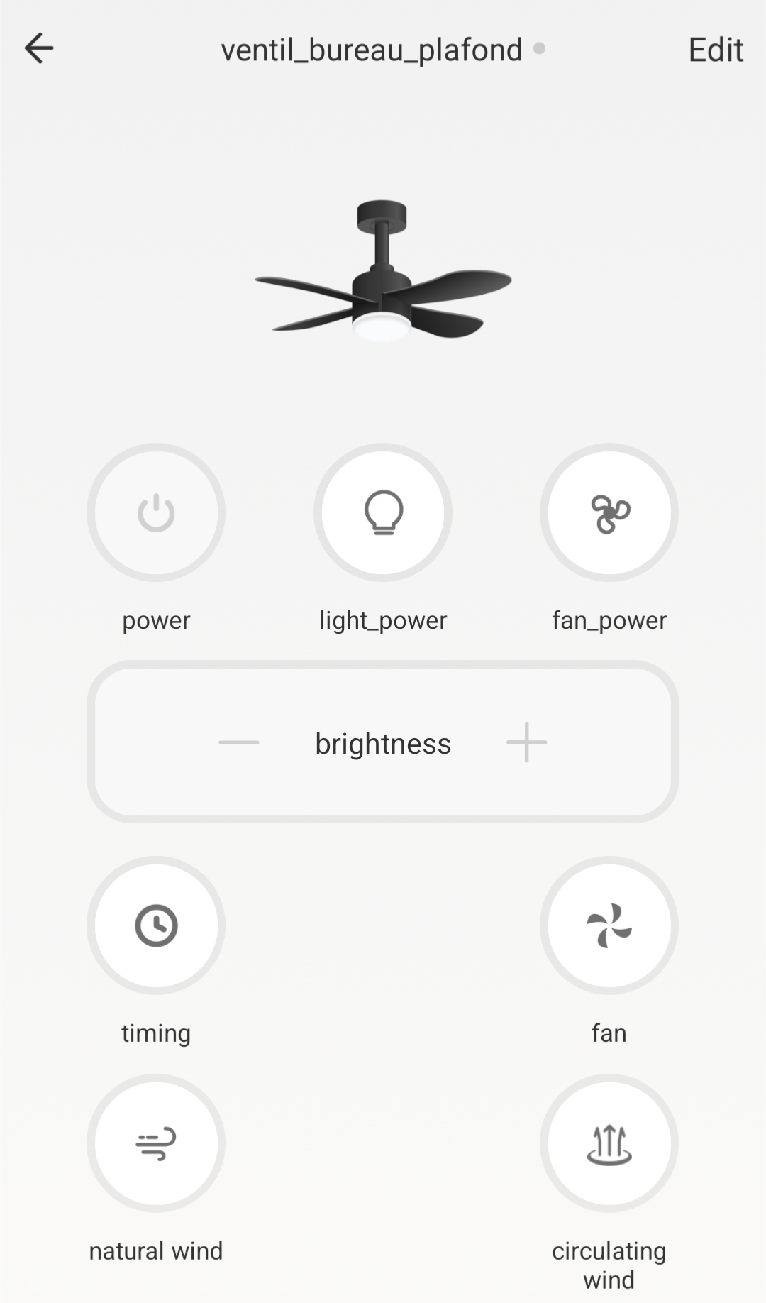

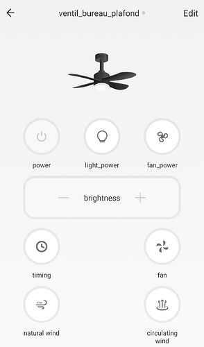

Un des ventilo sur l’appli Tuya :
Et j’ai pu dans l’appli détecter les code RF en précisant dans le champ adéquate la fréquence 433Hz.
Donc via l’appli Tuya je peux contrôler le ventilo.

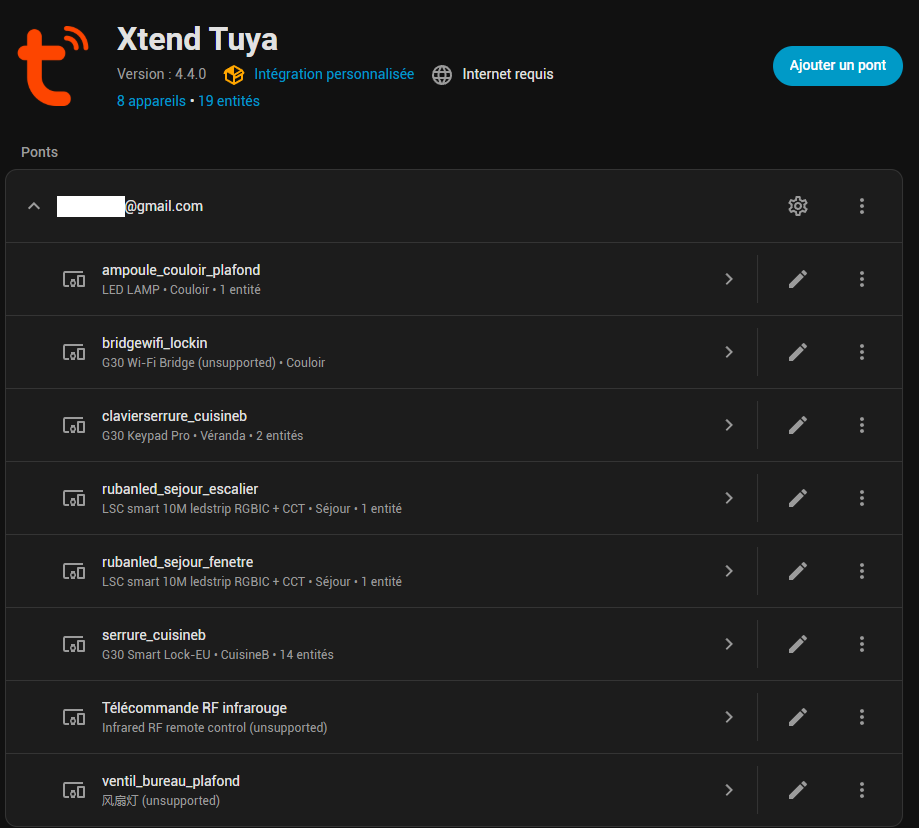

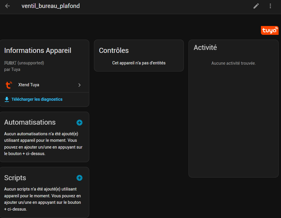

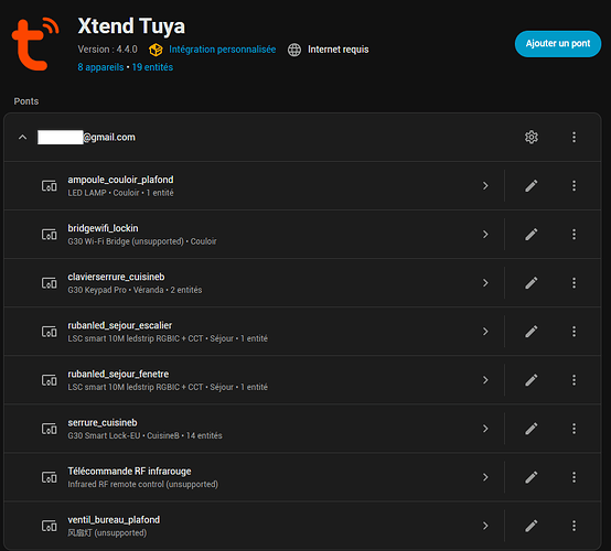

Dans HA, j’ai rechargé l’intégration et la télécommande et le ventillo se sont bien ajoutés mais avec la mention « unsupported »

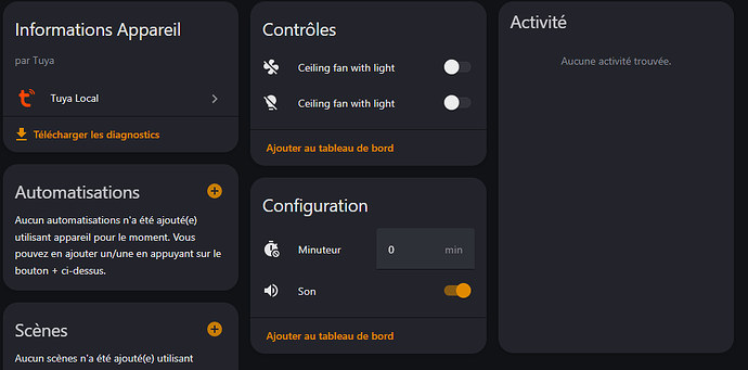

Et en effet, le ventilo n’a aucune entité :
Pensez vous qu’il y a une solution ou c’est mort svp ?

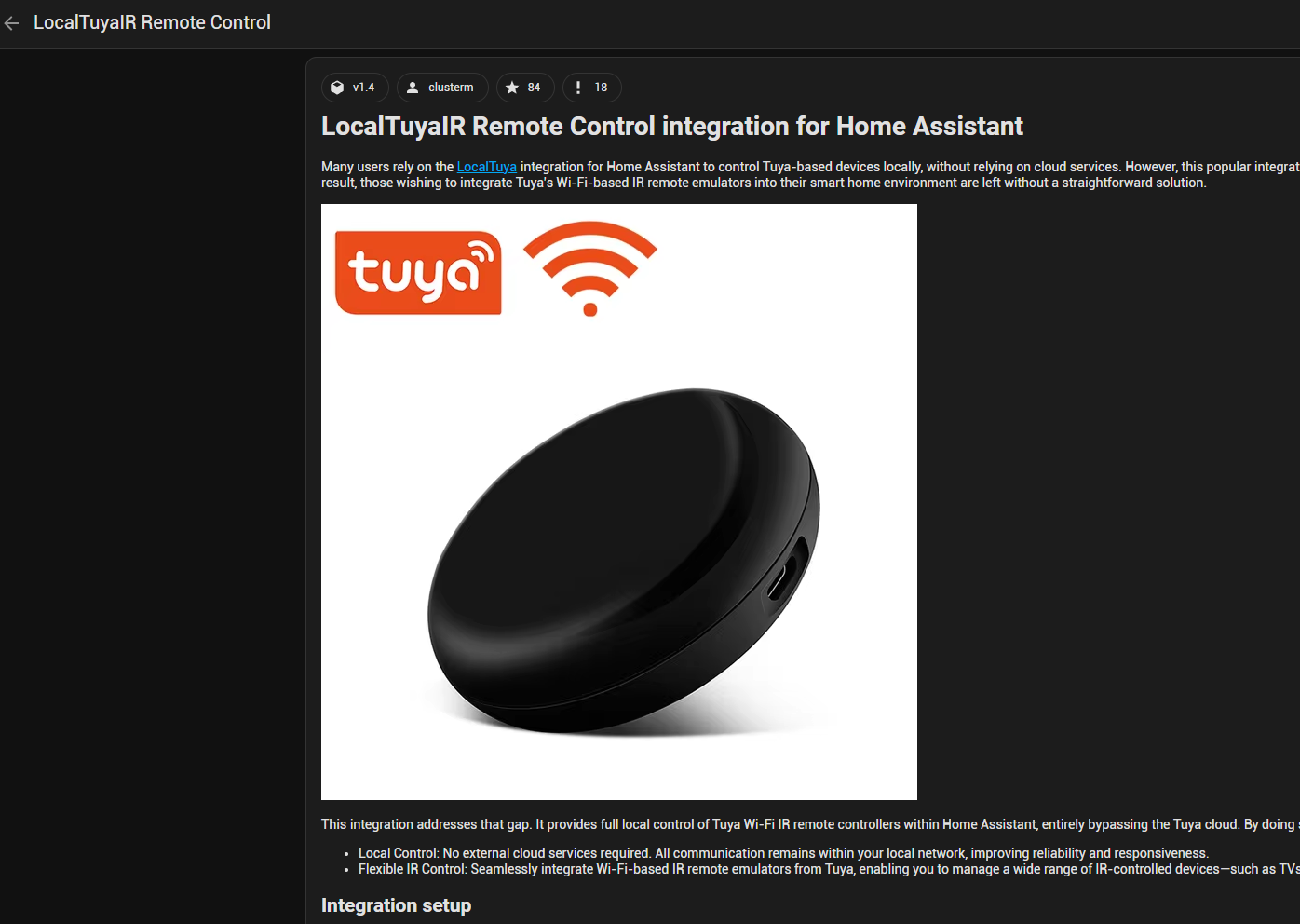

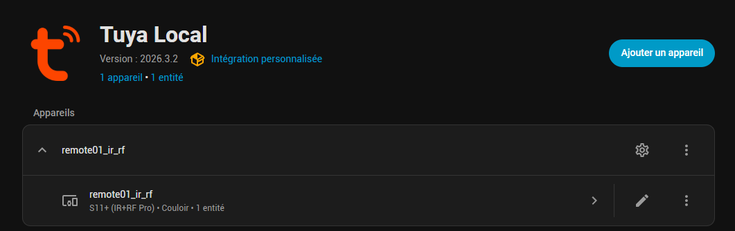

En cherchant Tuya Local je suis tombé sur ça :
@Pulpy-Luke tu connais ?
Je vais essayer car apparemment dédié à ce type d’appareil
Non je ne connais pas cette gateway, mais j’ai acheté un ventilo create il y a 15j, le seul avec lequel il est reconnu c’est Tuya local (direct via le wific hez moi). J’ai testé Tuya extend aussi sans succés

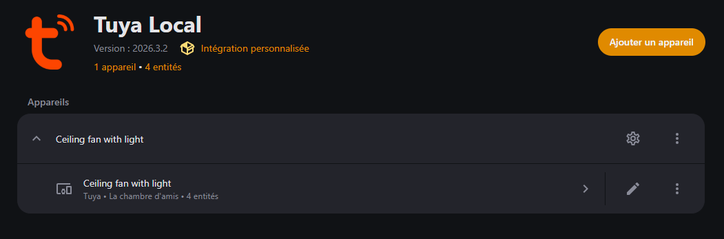

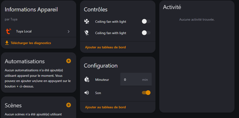

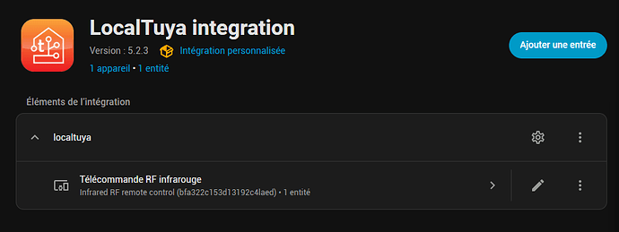

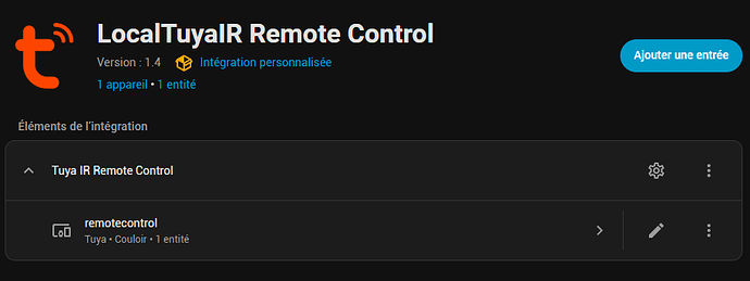

J’ai ajouté :
mais seul le boitier RF apparait, pas les commandes du ventilo que j’ai ajouté sur l’appli TUYA.

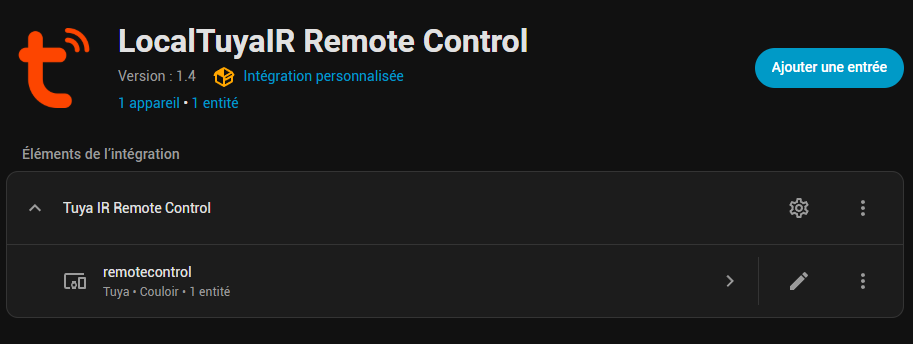

et idem avec l’intégration suivante :
je crois pas que les commandes créées sous l’application Tuya remontent dans HA. Il faut les refaire de HA.

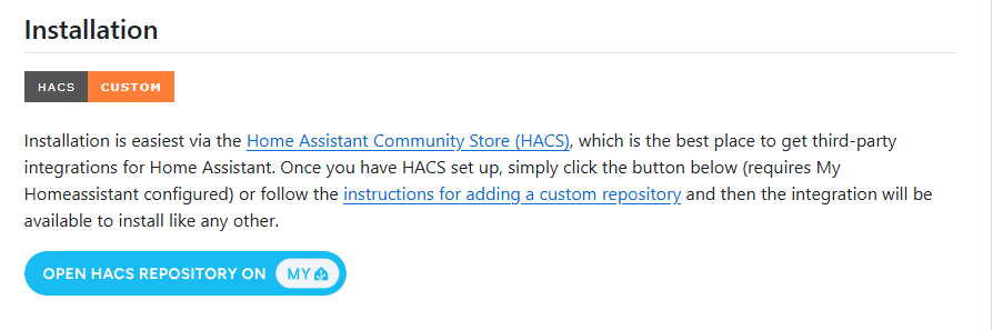

Attention, il y a une différence entre Local Tuya et Tuya Local :wink:
le plus à jour, évoluer est Tuya Local, il faut ajouter le dépot dans HACS ou cliquer sur le bouton bleu sur le github ( ajoute automatique)

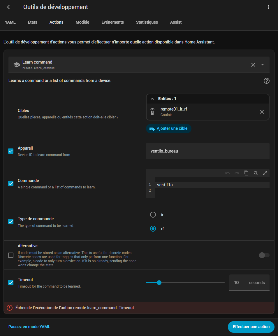

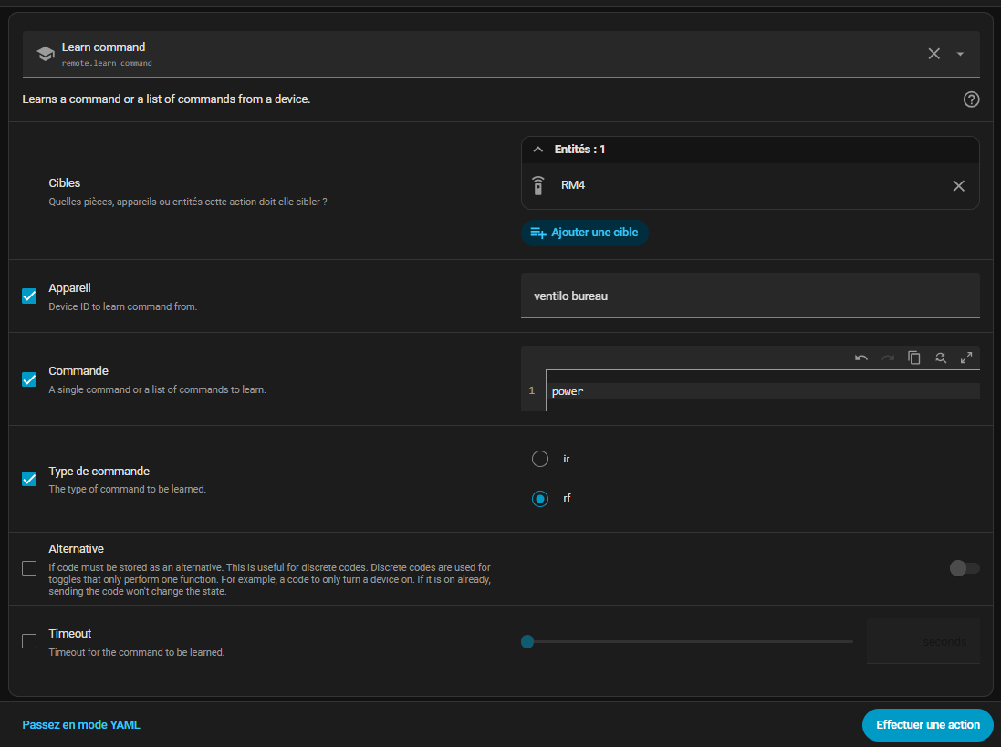

regarde la doc :
il te faut utiliser l’action remote.learn_command pour apprendre un code que tu fais a partir de l’outil de dev et onglet action.
Puis remote.send_command pour utiliser ton code.
toujours dans la doc, il parle aussi de créer des buttons avec :
J’ai fait ceci mais « échec… »
La commande a l’air d’être transmise au boîtier IR+RF car quand je clique sur « Effectuer une action » une lumière bleue s’allume sur le boîtier.
J’ai lu que la lumière s’éteignait lorsque la commande était « apprise », mais ici elle s’éteint lorsque l’échec s’affiche.
C’est comme si le boitier ne réussissait pas à réceptionner la commande de la télécommande. Pourtant dans l’appli Tuya cela fonctionne :thinking:
essaye sans l’option timeout cochée. Oui, dès que tu exécutes l’action, une lumière sur le IR remote s’allume et là tu fais l’action de la télécommande.
J’ai déjà essayé les deux façons :sad_but_relieved_face:
