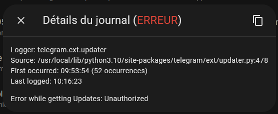

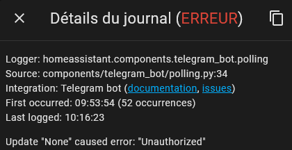

Voici Le journal et l’erreur qui remonte
Si vous avez une idée, je suis preneur.
