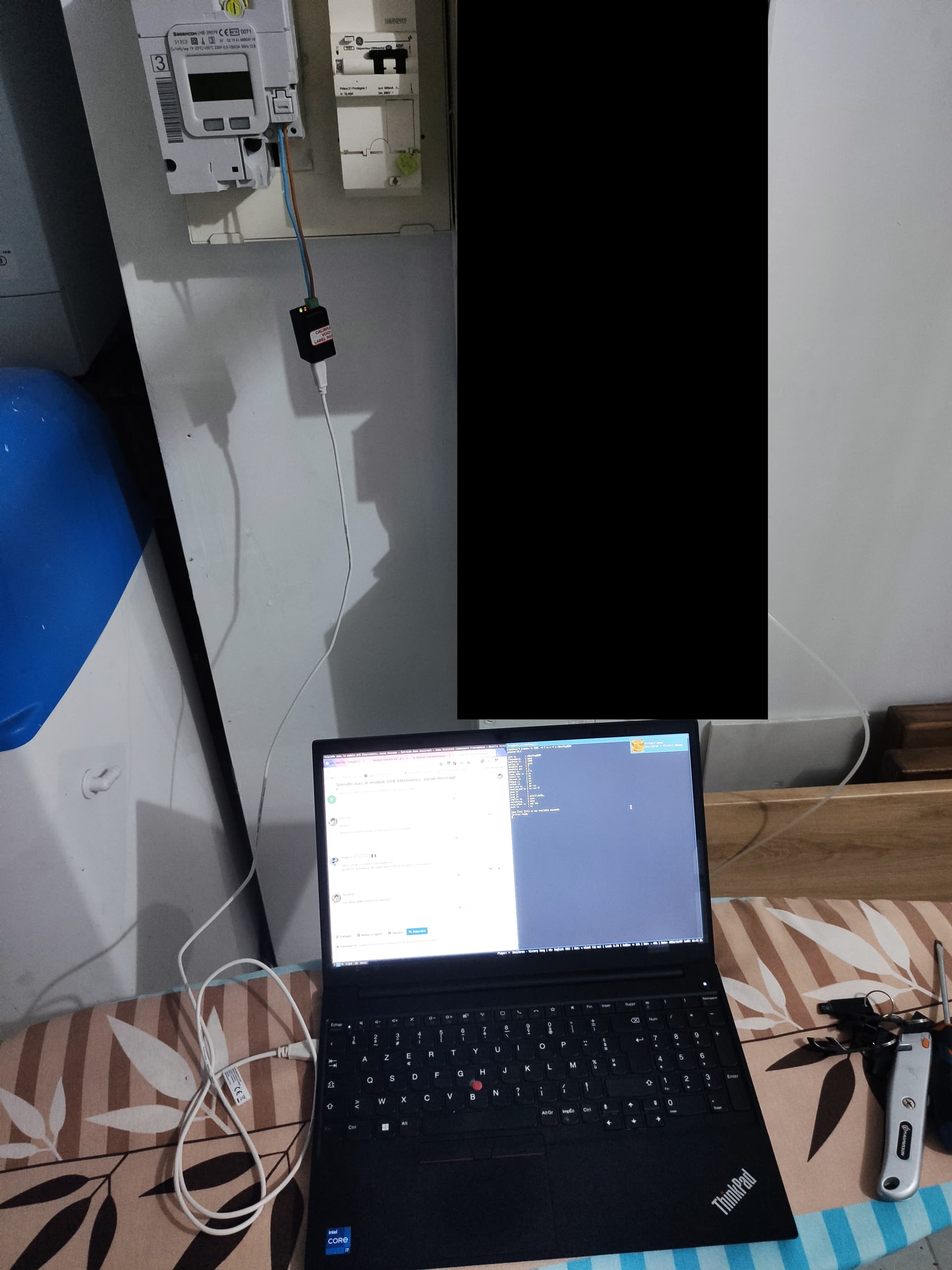

Salut, j’utilise ce module sans problème.
Quelle est la longueur de câble rigide entre le compteur et le module ?
Les deux câbles font 10 cm pile-poil !
Le setup de test en question est le suivant
Tu t’es bien branché sur i1 et i2 (moi, je me suis branché sur C1 et C2 la première fois :crazy_face:)
Salut !
Oui j’ai bien vérifié deux fois ^^
Je suis sur I1 et I2
J’ai essaye d’inverser les deux câbles mais cela ne change rien !
