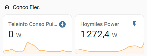

Depuis que j’ai installé des panneaux solaire en autoconsommation, la mesure de consommation instantanée de la maison est faussé.
J’utilise un ESP Denky pour lire la teleinfo (en mode Standard sur le linky) avec le firmware de @Nicolas_Bernaerts (merci).
J’ai essayé avec une pince ampèremétrique (relié a un ecocompteur legrand) mais c’était encore pire, la production solaire était considéré comme de la consommation :sweat_smile:
Ca m’embête d’être dans le noire sur la conso instantané et je ne comprends pas comment les routeur solaire fonctionne avec une pince ampèremétrique. Un calcul ?
Pour suivre la production solaire, j’ai OpenDTU
Et pour la consommation j’ai un ESP Denky avec le firmware de @Nicolas_Bernaerts (merci).
Si tu injectes plus que ce que tu consommes, c’est normal que ta puissance consommée soit à 0
