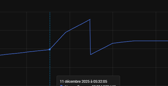

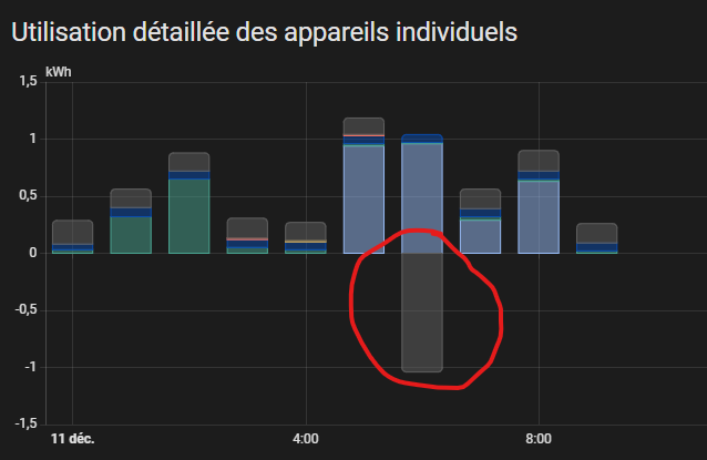

Aujourd’hui dans mon Dashboard Energie, j’ai constaté des données étranges, je précise que je n’ai pas de production.
En y regardant de plus près, je vois dans l’historique de ma téléinfo la courbe suivante :
La valeur de mon index HC a fait marche arrière !
Je suis connecté à mon compteur Linky par une interface à base d’Arduino.
Comme je conserve dans une base de données toutes mes données lues j’ai pu constater que le problème ne vient pas de HA mais probablement du compteur.
Quand je regarde mes données à l’heure de ce retour arrière j’ai ces valeurs…
On remarque qu’à 6:28:55 l’index HC a fait marche arrière pour ensuite continuer son évolution normalement depuis ce nouveau point de départ.
