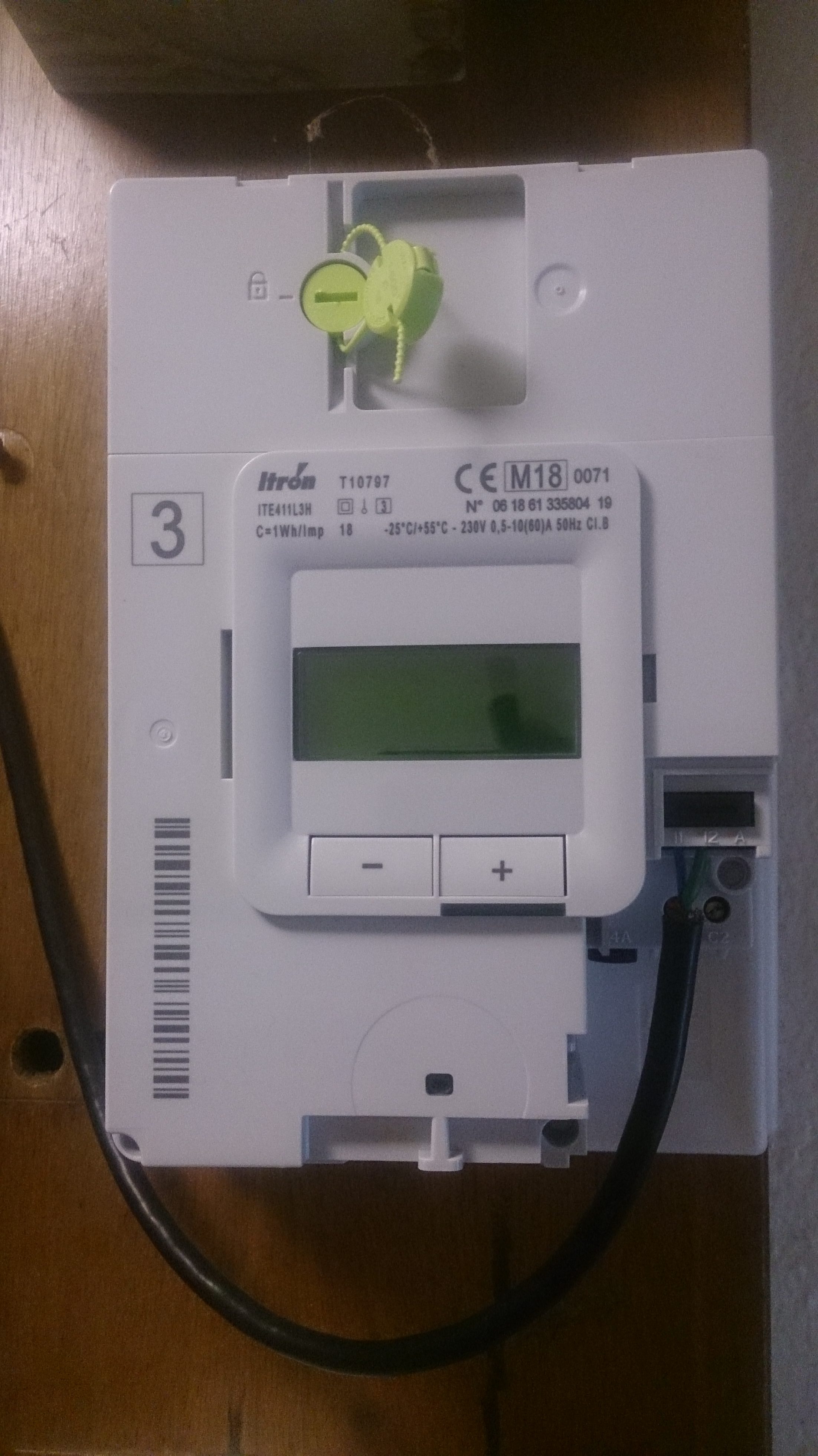

Sinon il y’a possibilité de récupérer un petit courant alternatif au niveau du compteur, pas suffisant pour un ESP8266 ou ESP32 mais suffisant pour un arduino avec un module bluetooth. Le projet est un poil plus complexe mais il existe !

PS : Peut-être que la bonne idée serait de voir si en essayant de charger la batterie avec le jus du linky tu ne peux pas réveiller ton ESP quelques secondes toutes les 2 minutes par exemple… Ce serait un challenge interessant, il y’a un calcul d’énergie à faire
Mon compteur linky est en bordure de terrain et après mon tableau électrique est dans la maison (40m) donc oui si je veux récupérer du courant, il faut que je vois pour passer par les bornes du téléinfo. Ne serait-ce que pour le challenge, c’est intéressant :wink:
Rohh le challenge est interessant tout de même…
Ici on apprend que l’on peut piquer 130mW sous 6V.
Et d’après ce que je lis là la consommation d’un ESP01 sans sa led rouge serait de 90mW sous 3v (enfin si mes calculs ne sont pas tous pourris :D). Bref je pense qu’il y’a quelque chose à tenter :stuck_out_tongue: !
Sinon au pire avec un ESP8266 classique avec du deep sleep et une batterie chargée par le linky via un TP4056 on doit pouvoir faire quelquechose !

J'ai poussé un peu plus loin (parce qu'entre les calculs et la pratique des fois...) , j'ai monté un pont redresseur, ce qui m'a permis d'obtenir 13v bien stables (j'ai même sorti l'oscillo pour l'occasion !) . J'y ajoute un convertisseur DC-DC pour avoir du 5V jusque là OK. Mais quand j'ajoute un ESP8266 ça s'écroule et il ne boot jamais.
Reste à essayer d'optimiser (car j'ai j'ai 2 convertisseurs 13v -> 5V et 5V -> 3.3v ,+ virer les leds) mais franchement je n'y crois pas trop compte tenu de la forte conso de l'ESP.
Par contre en fouillant un peu plus on trouve des photos de la clé Atome démontée. Cool pour étudier comment ils ont fait leur alimentation !
Ce qui saute aux yeux ce sont ces 2 énormes condos. Probablement là pour absorber les pics de charge quand la puce transmet les infos en wifi. Je n'ai pas encore identifié la puce wifi utilisée. On y voit également le pont de diodes Schottly (petit composant "E1s"). Peut-être que l'on peut s'inspirer de ces 2 gros condos pour faire quelque chose de valable ? En tous cas ce serait cool d'avoir encore d'autres photos pour en savoir plus !
Bon j'ai aussi essayé de mettre un TPA4056 mais là encore quand on ajoute la batterie la tension s'écroule (je ne sais pas si la taille de la batterie importe).

@Schmurtz, je sais comme fumeebleue a réalisé son alimentation car je suis l’auteur du site fumeebleue.fr ! :slight_smile:
L’alimentation Linky sort un signal de 12v alternatif à vide en 50khz, elle est limitée à 130mW et la tension en charge est de 6v. J’utilise un pont de diodes schottly afin d’avoir le moins de perte en tension et ensuite j’ai utilisé une régulateur LDO de 3.3v pour alimenter l’arduino et le NRF24L01 pour l’interface sans fil avec Mysensors. 130mw sur 3.3v donne une intensité de 39mA ce qui est très faible.
Afin de gagner quelques mA tu peux virer les led et mettre une régulateur DC-DC boost. mais c’est pas assez pour alimenter un module wifi comme l’ESP1.
Pour la clé Atome, il utilise une super capacité de 2.5F afin d’avoir une réserve juste pour ailmenter le circuit wifi le temps de transmettre les infos et toutes les 3 minutes (le temps de recharger le condo). Cela fonctionne mais l’ESP est capable d’émettre en wifi sur quelle distance ? je pense que ce n’est pas magique sans répéteur wifi pour un compteur linky éloigné de plus de 20 mètres…
