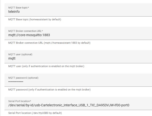

Je n’ai pas changer la configuration de teleinfo2mqtt avec un envoi tous les 10 secondes :
Je ne comprends pas pourquoi subitement, je n’ai plus aucun retour.

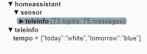

J’ai débrancher/rebrancher mon module. Je ne crois pas que cela ai changé quelque chose. Voici ce que j’ai sur MQTT explorer
Je comprends pas tout (c’est peut de le dire). Comment voir si j’ai bien un retour ?
