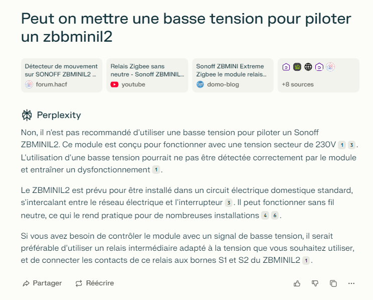

J’ai soumis tout à l’heure ma problématique à Perplexity il évoque également le zbminil2… mais en remplacement du télérupteur car à priori ce module peut recevoir une basse tension en commande… et je ne perdrais pas l’état… c’est tentant!
Si tu fais confiance a perplexity libre a toi mais je n’ai jamais vu de zbminil2 piloté par autre chose que du 220.

J’ai été demandé à perplexity et elle ne recommande pas de basse tension sur le zbminil2 :joy:
