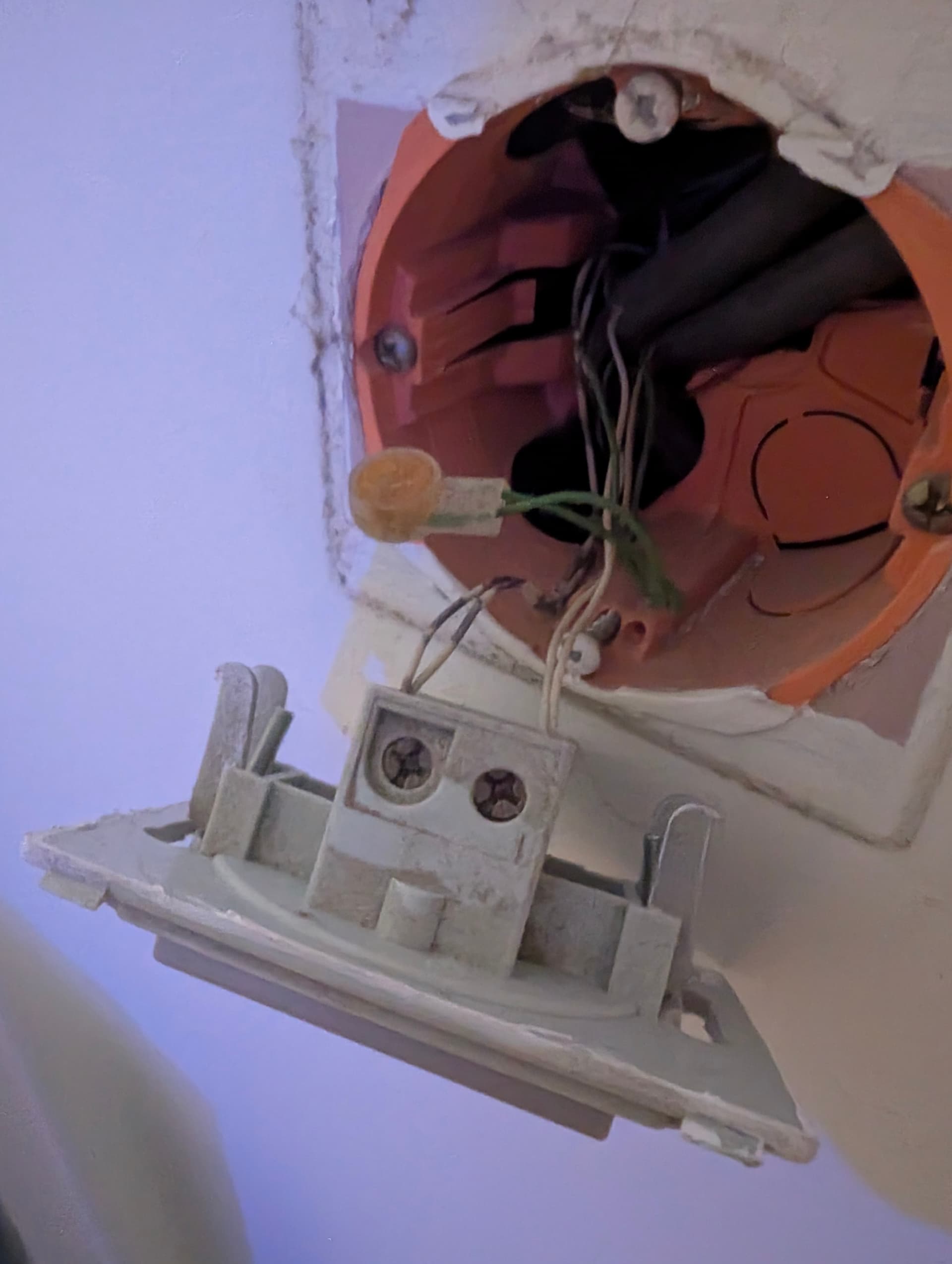

MAIS, il y a un mais… ces interrupteurs commandent en 12v des télérupteurs dans mon tableau (cf photo).
Exit donc les modules à mettre derrière les prises… elle ne servent qu’a commander le télérupteur qui lui porte la charge.
Il existe bien un télérupteur Legrand en Zigbee, mais il vaut environ 100€. Vu le nombre de télérupteurs que j’ai (une vingtaine au total), ce n’est pas envisageable.
Quels seraient les matériels compatibles pour remplacer ces télérupteurs, permettant de conserver l’usage des interrupteurs à poussoir (à impulsion)?

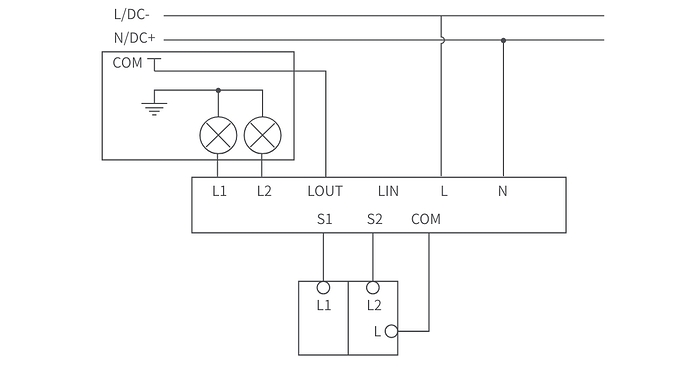

Il y a ce module aqara double t2 en remplacant l’alimentation de la commande des télérupteur en 24vdc et le module en mode contact sec
https://www.aqara.com/en/dual-relay-module-t2/
Le aqara c’est l’alimentation qui est en 24v pas la commande
Comme tout les modules c’est juste la phase qu’il faut mettre en contact il n’y a pas de courant juste un contact fermé
Ses modules GE ressemblent plus à un relais ou il faut envoyer du 12v pour actionner le relais
Après tout depend le cablage si les boutons on peux raccordé les bp entre le com et une entrée. Et en alimentant le module en 24vdc la commande automatiquement aura une très basse tension
Tu fera la même chose avec des modules en 220v mais le module T2 est très bon :+1:
Sauf que le câblage téléphone sur les bp pas top et mettre du 230v déçu encore moins à faire. Il ne faut pas conseiller ce genre de remplacement.
