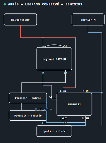

J'essaye de piloter mon télérupteur unipolaire Legrand 412408 (montage 3 fils) avec un ZBMINIR2. Une fois le ZBMINIR2 branché en plus du telerupteur, je peux bien avoir la lumière en l'actionnant depuis HA, les boutons poussoirs actionnent bien le telerupteur (qui passe physiquement à O ou I) mais pas la lumière.
Peut importe que je sois en mode edge, pulse, normaly off, etc.
J'ai changé de module ZBMINIR2 avec un neuf et j'ai toujours le meme probleme.

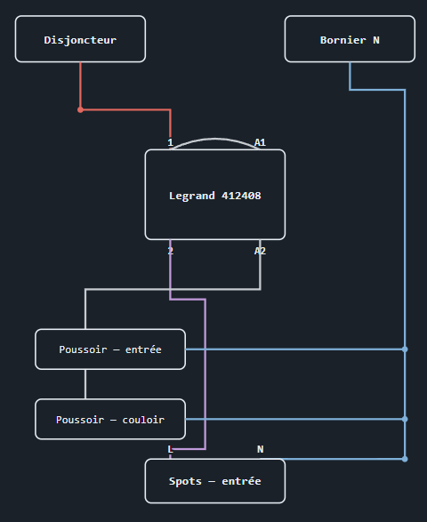

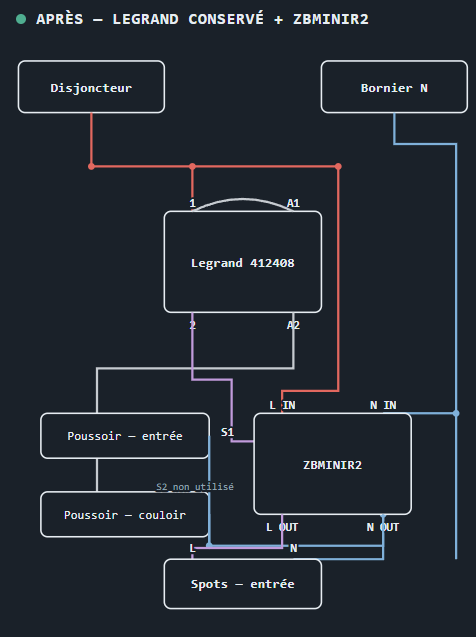

Chose étonnante pour le débutant que je suis c'est que quand je branche 2 à S1 et que je mesure la continuité entre 1 et 2 qu'il soit en position 0 ou I je suis toujours en continuité. Par contre si je débranche S1 et que je refait le meme test là retombe dans l'état normal sans continuité quand je suis à O et continuité quand je suis sur I.
Voici mon montage AVANT (déduction de ce que je vois) :
Voici mon montage APRES :
