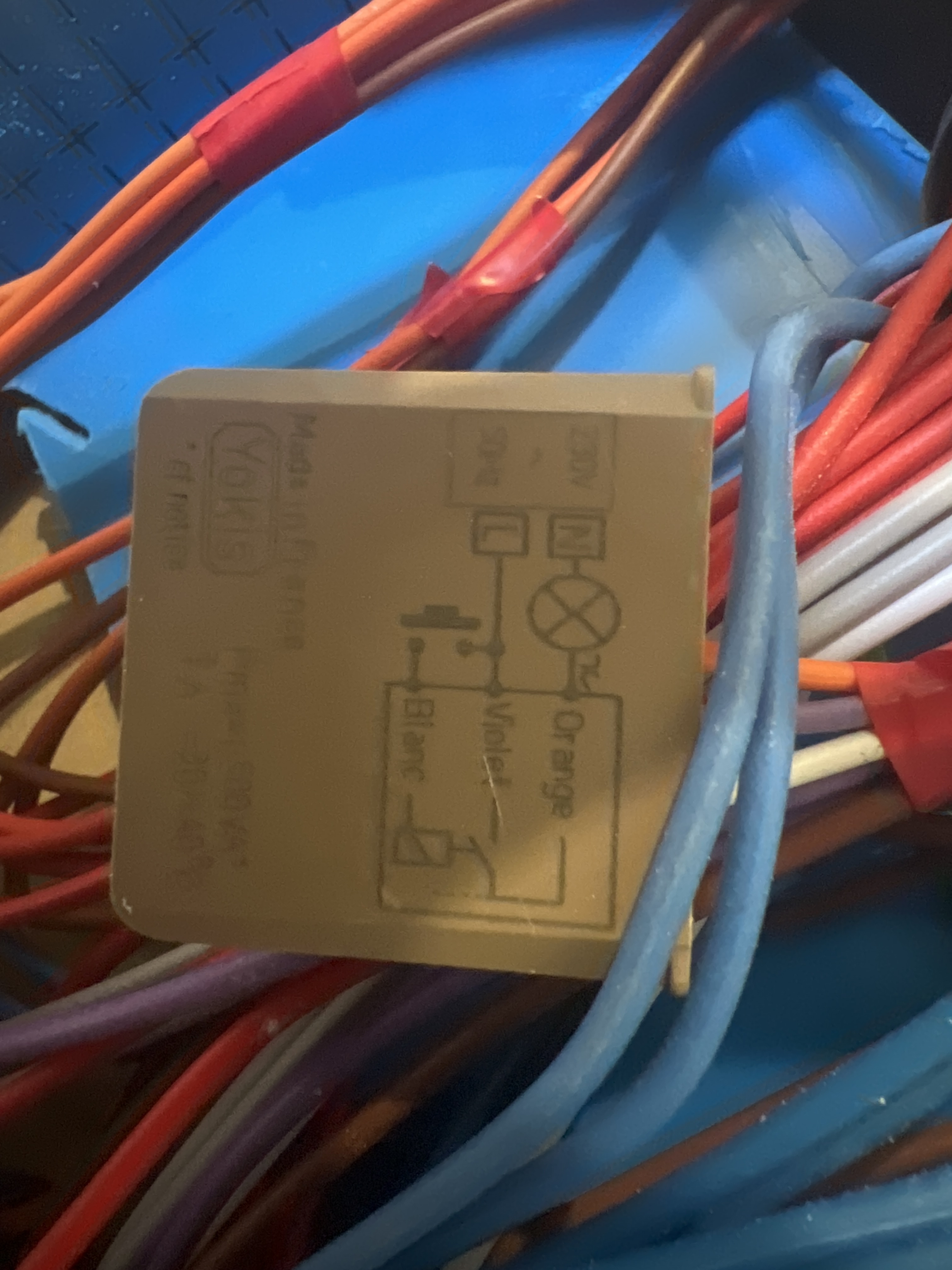

J’ai un problème similaire. J’ai ce module Yokis dans une boite de dérivation.
Cela permet d’avoir un variateur plus loin dans mon salon. Je cherche a domotiser cette partie de mon installation. J’ai d’abord ajouté un module zigbee deemer avant l’interrupteur mais echec ça ne fonctionne pas. Je pense qu’il faut que je remplace le module yokis directement. C’est bien ça ? Si oui, par quoi ?

Merci. J’ai le neutre. Et le fait que j’ai un variateur dans le circuit ça ne va pas justement le bloquer ?
Il faut remplacer le yokis par le télévariateur connecté
